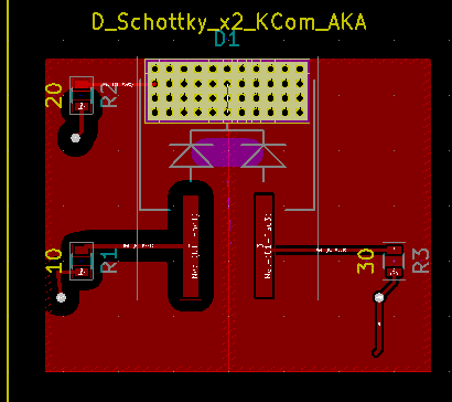

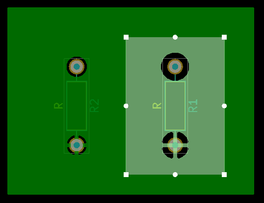

Man kann mehrere Masseflächen direkt übereinander legen; man muss dabei
nur darauf achten, dass für jede Fläche ein anderer Prioritätslevel
angegeben wird. Dann lassen sich für die Flächen unterschiedliche
Eigenschaften festlegen.
In dem im Screenshot gezeigten Beispiel hat die äußere Fläche die
Priorität 0 und die kleinere innere Fläche die Priorität 1.
