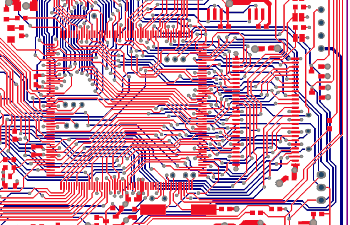

#5341498
> Michael schrieb:
> Es handelt sich um einen Cortex M4 von ST. Die Clock Frequenz für das
> SDRAM liegt bei 120mHz.
Als Techniker sollte die korrekte Verwendung von physikalischen
Einheiten und Vorsätzen schon in Fleisch und Blut übergegangen sein.
> Die Leitungslänge liegt irgendwo zwischen 20 und
> 30mm genau sagen kann ich das noch nicht da ich noch nicht Layoutet
> habe.
Bei so kurzen Leitungen sehe ich das ziemlich unkritisch.
> In den Datenblättern habe ich nichts dazu gefunden
Ich denke, du weißt nur nicht, wonach du suchst.
Die Problematik hängt ja direkt mit den Anstiegszeiten der Treiber
zusammen, aber auf beiden Seiten (uC und RAM).
Zum Timing gibt es aber sicher Informationen in den Datenblättern.
> und von ST gibt es auch keine Informationen.
Das ist eher Allgemeinwissen von Elektronikern.
> Auf einem Eval Board mit diesem µP wurden die Leitungen Terminiert da
> sind aber auch Leitungslängen von ca. 150mm zwischen den Bauteilen.
Ist ja deutlich länger. Außerdem wird amn bei einem Evalboard eher alles
tun, was State of the art ist.
> Auf einem Modul von EmCraft sind die Leitungen definitiv nicht
> Terminiert, nur ein Length Matching wurde vorgenommen +/- ??mm
Da wird oft aus Angst ein gewisser Kult betrieben. Manche Leute
diskutieren dann die Toleranz des Längenmatching im
Sub-Millimeterbereich. Man sollte die Kirche aber im Dorf lassen. Die
Größenordnung von ca. 5...10mm scheint da eher sinnvoll und auch
machbar.
Ich habe einen M3 mit RAM. Da habe ich nur den RAM dicht neben den uC
plaziert (siehe Anhang, nur Top und Bottom, ohne Powerplanes). Nach
derzeitigen Erkenntnissen läuft das sauber.
Gruß Öletronika
