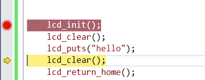

Fakt ist, wenn ich im Debugger (XMEGA) z.B. F11 drücke für das
hineinspringen, so springt er mir in die nächste Zeile (hier LCD_Clear)
lustigerweise wurde die Zeile zuvor noch gar nicht bearbeitet.
Wenn ich nun F11 nochmals drücke, so springt er mir in die lcd_puts
funktion.
Völlig unbrauchbar sowas.
Wenn ich an ein _delay_ms herankomme kann ich dieses nicht mehr
überspringen. Er bleibt dann für immer bei:
__builtin_avr_delay_cycles(__ticks_dc);
Weiss jemand Rat?
Optimierungen sind ausgeschaltet.
Du musst das Programm ohne Optimierungen compilieren, also mit der
Option -O0. Ansonsten weicht der optimierte Maschinencode zu sehr vom
Quelltext ab. Damit kommt der Debugger nicht klar.
