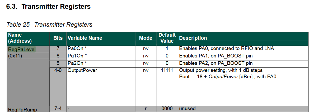

Also hier die Frage: Kann man mit dem Funkmodul RFM69W die Sendeleistung
in mindestens 4 Schritten reduzieren, so dass das Projektideal umgesetzt
werden kann?

Datenblatt Kapitel 3.3.6, 3.3.8 gelesen?
Man kann die Sendeleistung von -18dBm bis +18dBm mit dem Register (vgl.
Bild) setzen.
Rechercheaufwand <1 Minute im Datenblatt.

Schau dir im Handbuch für den RFM69W das Register 0x11 mal an, darin
kann man die Sendeleistung einstellen.
