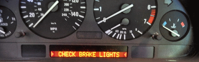

Das ist so ne Sache. Das Steuergerät ist ja für den Lampentyp
(Stromaufnahme) programmiert. Wenn die jetzt deutlich kleiner ist, wird
der R benötigt. Meiner meckert sonst definitiv ! ( Abbildung ähnlich,
Quelle: http://www.bimmerfest.com/forums/showthread.php?t=536513 )
