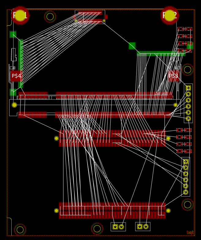

Hmmm... die Antworten lassen mich ernsthaft darüber nachdenken ob 4
Lagen wirklich notwendig und sinnvoll sind, oder ob ich doch nur 2 Lagen
verwenden sollte?
Im Anhang mal ein Bild von den Komponenten und Verbindungen

Gast #5342571
Da würde ich bei der Platzierung aber noch mal überlegen sofern nicht
Orientierung und Position vorgegeben sind.
Die grüne Leiste oben rechts ist IMHO unterhalb der dicken Stiftleiste
in der Mitte besser aufgehoben - der größere Teil der Verbindungen
lassen sich dann ohne Vias routen. Ähnlich dürfte es bei den anderen
Stiftleisten sein: In welchem Falle sind mehr Verbidnungen direkt und
weniger mit Vias zu routen?
rgds
Gast #5343197
Das ist ja das Blöde an der Sache...
die unteren beiden zweireihigen Steckverbinder gehören an ein Modul, das
sieht man in dem Bild leider nicht. Das muss auf die Oberseite (rot), so
ausgerichtet sein, und alle Signale sind unveränderlich vorgegeben.
Höchstens nach unten oder oben darf ich den verschieben.
Bei der DDR-Leiste konnte ich zumindest die Signale begrenzt so legen
wie ich will. Nur die Signale zum grünen Stecker rechts oben müssen so
verbunden werden wie ich es eingezeichnet habe.
Die beiden 40-poligen (die grünen) müssen auf die Unterseite und die
Position von dem rechts oben ist auch fix vorgegeben.
Ich dachte schon einen guten Kompromiss gefunden zu haben nehem
Vorschläge aber dankend an!
