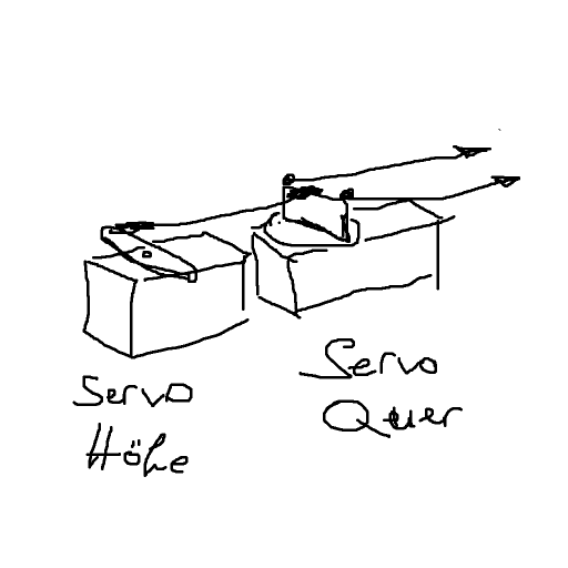

#340075
> Mechanischer Mischer ist wohl zu schwer
Quatsch. Das ist einfach eine Austausch-Servo
Scheibe, auf der zusatzlich noch eine Wippe
drauf ist. Ich mach die mal eine Skizze
wie das funktioniert. (Nicht lachen,
aber meine Zeichenkünste mit der Maus
sind eher bescheiden).
#340076
Also:
Auf dem Querruder-Serve sitzt eine Servoscheibe.
Auf dieser Scheibe ist eine Platte, die mit
der Servoscheibe drehbar verbunden ist.
Vom Höhenruderservo führt ein Gestänge zur Mitte
dieser Platte. Von den Enden der Platte gehen die
Gestänge zu den Rundern weg. D.h. wenn das Höhenruder-
servo sich bewegt, wird die ganze Platte geneigt und
beide Runder bewegen sich gleichsinnig. Dreht
das Querruder-Servo, werden die Ruder gegensinnig
angesteuert.
Das ist alles. Summa-summarum: Ein Kunststoffplättchen,
das Lager dieses Plättchens und 3 Kugelkopf-Gelenke.
Würde mal schätzen, das das keine 5 Gramm ausmacht.
#340078
Ich hab noch mal eine 'gscheitere' Zeichnung gemacht.
Im ersten Bild ist das Teil in Grundstellung.
Im zweiten Bild hat das Höhenruder-Servo gezogen
Im dritten Bild hat das Querruder-Servo gedreht.
Natürlich geht auch beides, Hoch und Quer gleichzeitig.
Das dunkle am Querruder-Servo ist der Mischer.
Zum Thema Stabilität: Als es noch keine
Computersender gab, machte man mit solchen
Dingen Kunstflug (so vor 20 Jahren).
