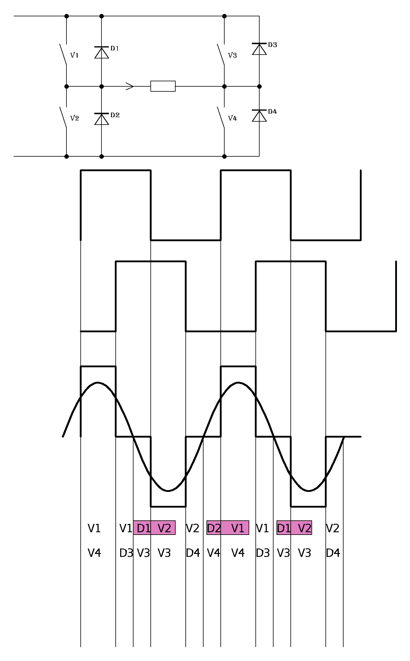

Guten Tag! Ich habe eine H Brücke skizziert, welche einen Resonanzkreis
mit Sinusstrom treibt. Hierzu habe ich versucht, die Kommutierungsfolge
zu skizzieren. Erwartet hätte ich, dass beide Phase-Legs identisches
Verhalten zeigen. Tatsächlich tritt aber der Reverse-Recovery Effekt an
den Dioden nur bei einem Phase Leg auf. Wo liegt mein Denkfehler?

Die eingezeichneten Abfolgen sind falsch. Durch die Dioden kann kein
negativer Strom fließen. D1 und V3 können nicht gleichzeitig leiten. Der
Strom kommutiert auf D2 wenn V1 ausgeschaltet wird und V3 an bleibt.
Gleiches gilt bei D2 und V4. Strom fließt hier durch D1 und nicht durch
D2.

Ich hab folgendes gedacht: V1 und V3 sind eingeschaltet und der
Sinusstrom ist noch positiv im oberen Feld im Freilauf. D3 und V1
müssten dann doch leiten. Wenn der Sinusstrom negativ wird, müsste der
Strom auf D1 und V3 kommutieren, während weiterhin V1 und V3
eingeschaltet sind.
Besser wäre, die IGBTs im Stromnulldurchgang einzuschalten, was aber die
Steuerung noch nicht beherrscht. Schottkydioden beherrschen die 600V
nicht, das Teil läuft in einem Induktionsofen.

Über den Dioden fließt nur Strom wenn die Last induktiv
ist. Beispiel: V1 V4 ist geschlossen, nun schaltet  V1
ab. Jetzt fließt der Strom über D2 weiter. Einer Spule
widerstrebt es, daß sich der Strom schnell ändert, sie
reagiert darauf, daß sie selbst zur Spannungsquelle
mit umgekehrter Polarität wird (Selbstinduktion).

Der Umrichter versorgt eine Spule in einem Schmelztiegel für
Dentallabore. In Serie liegt ein Kompensationskondensator.
Zwischenkreisspannung ist 550V, Ausgangsstrom ist einstellbar 0...50A,
Schaltfrequenz ist 50kHz. Das Design läuft mit 2 Stück Eupec FF200R12KS4
stabil. Jetzt steht eine Leistungssteigerung auf 125A an.
Ideal schaltend wäre: Stets im Stromnulldurchgang ein, dann hart aus.
Das beherrscht aber die analoge Steuerung nicht.
Das harte Ausschalten ist unproblematisch, aber wenn Einschaltverluste
und Reverse-Recovery hinzukommen, wird das Modul überlastet. natürlich
könnte ein SiC Modul eingesetzt werden, aber die Mehrkosten sind zu
begründen. Mich wundert, dass der eine Phase-Leg mit RR schaltet, der
andere aber nicht.
