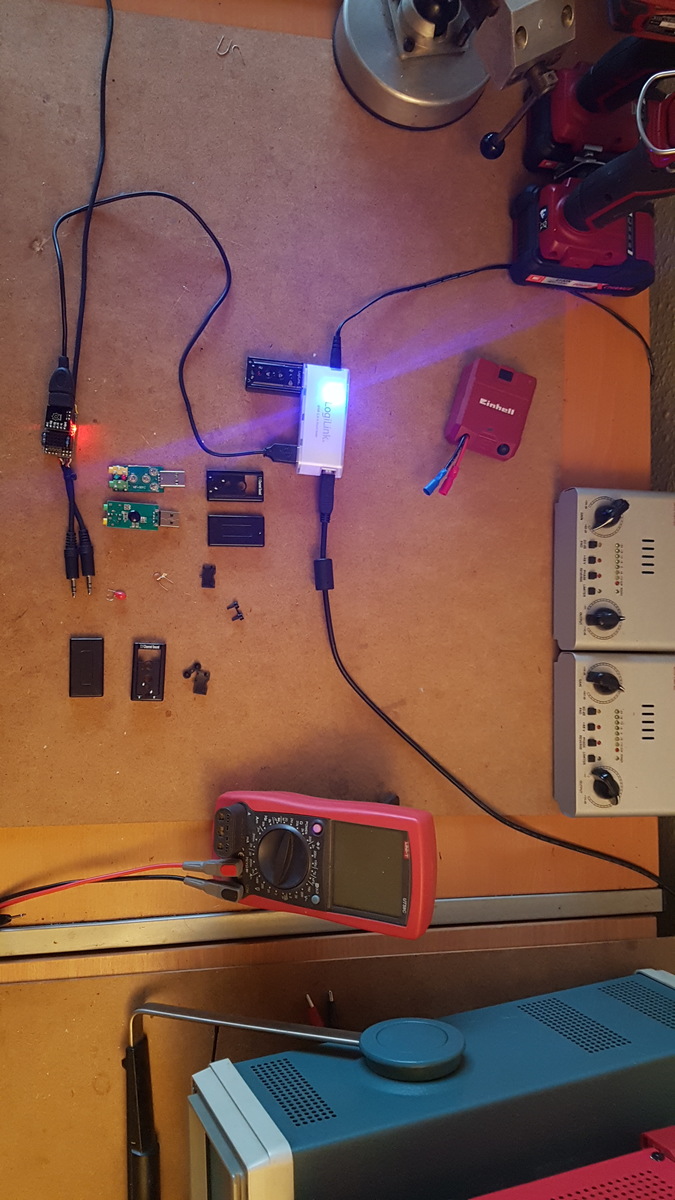

ich habe am USB Port ein kleines Audiomodul , wunderbare Angelegenheit,
aber was ist wenn ich beide Stereoausgänge zu einem Mono zusammendrösle,
zerstöre ich das Modul auf Dauer oder sollte ich sie über 8Ohm
verdröseln ?
Vielen Dank
 Karsten aus Berlin

Das ist ein vergossener Chip aus China , aber an seinen Ausgängen
befinden sich
jeweils cmd -chip -Keramiken(smd capacitor), sie sollten einen Schutz
bieten ? (Leider ein Kanal nach wochenlangem benutzen ausgefallen.)

Verbinden ist keine gute Idee. Schon gar nicht direkt.
Allenfalls könnte man den funktionierenden Kanal als Monoquelle für L
und R benutzen. Allerdings könnte dies die Ausgangsstufe überlasten.
Gibt es vielleicht einen Wackelkontakt auf dem defekten Kanal?
Kopfhörer an einer anderen Quelle getestet?

Das Modul wird sowas in der Art schon machen, ist ein Kopfhörer-Ausgang,
keine zwei unabhängigen Line-Ausgänge.
Bei einem ähnlichen Modul nachgemessen: Der Kopfhörer-Common-Pin liegt
nicht auf GND, sondern schwingt mit 48kHz wild in der Gegend herum,
genau wie die L und R Pins.
Ist m.M.n. ein ungefilterter Class-D-Ausgang.

'Danke c-hater ,
da ist viel Information die ich assimiliere, die Differenz ist natürlich
immer das Ultra, sehr schöne Erklärung . Ich mache aus einem Teamspeak
upstream (stereo mitte/mitte ein verarbeitbares Signbal für eine
Monoanalyse am PWM Eingang, aber sonderliche Instrumentenanpassung
passiert erst später mit einem 100K Wiederstand und einem elko 4.7µF.
Meine Sorge war nur das sich die kleinen Endstufen gegenseitig
aufrauchen.
Inzwischen habe ich gesehen sie spielen noch beide gleich gut.
Dann also eher einen Kondensator Teiler.. also das ist eine Wissenschaft
für sich, ich lass mal die Kurzschluss -Verzwirbelung stehen.
scheint ja nicht defekt zu gehen davon da Kapazitäten im Modul
vorkommen.
