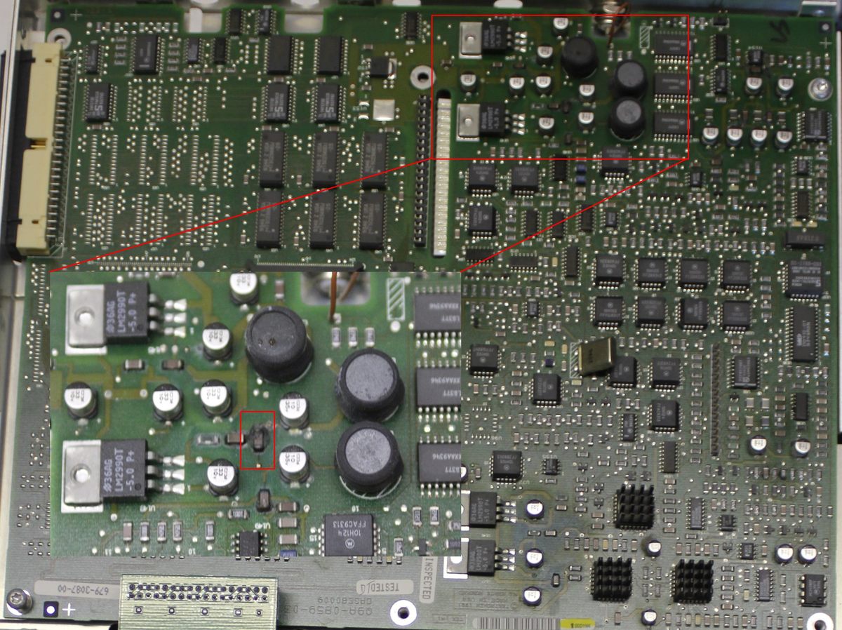

Ich habe ein Tektronix TDS410 bei dem das üblich elko Problem
aufgetreten ist.
Ich habe alle Elkos entfernt und noch ein paar C dazu, um alles
ordentlich zu reinigen.
Jetzt meine Frage, ein C (siehe Bild)ist auf dem ACQ_Board zerstört,
kann jemand für mich an einem intakten Board mal messen was das für ein
C ist?
Danke und Grüße
