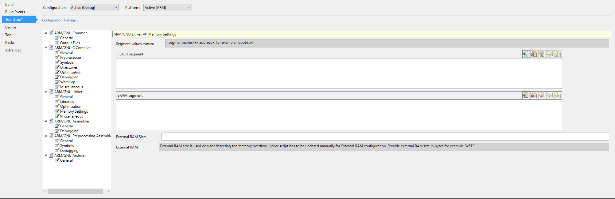

Hallo zusammen.
Ich versuche gerade Atmel Studio dazu zu bringen einen bestimmten
bereich im Flash zu reservieren für nicht flüchtige Parameter.
Ich nutze den Bereich ab 0x8000 - 0x10000 dafür.
Jetzt sitze ich vor dieser Eingabemaske und frage mich was man hier
eintragen soll.
In einem Linker würde ich jetzt so was eintragen:
MEMORY {
  Storage(rx): ORIGIN = 0x00008000, LENGTH = 0x2000
Aber wie geht das in der IDE?
