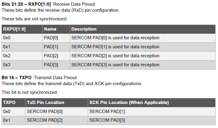

Moin moin,
bin gerade an einem Projekt mit dem ATSAMD20E14. Es gibt noch kein
Programmcode, bin dabei den Pins Funktionen zuzuordnen. Bezüglich UART
eine Frage:
Ich möchte eines der SERCOM Module als UART verwenden (asynchron!)
TX kann ich laut Datenblatt Seite 384 SERCOM PAD[0] oder SERCOM PAD[2]
zuordnen. Entsprechend wird XCK SERCOM PAD[1] bzw. SERCOM PAD[3]
zugeordnet. Den RX Pin kann ich jedem der 4 SERCOM PADs zuordnen (siehe
Anhang).
Jetzt zur eigentlichen Frage:
Wenn ich z.B. TX auf SERCOM PAD[0] lege, kann ich dann RX trotzdem auf
SERCOM PAD[1] legen, oder ist dieses automatisch durch XCK blockiert?
Ich betreibe die Schnittstelle wie gesagt asynchron (im USART Control
Register: CMODE = 0), d.h. den XCK nutze ich nicht. Aaaaber man weiß ja
nie, vielleicht wird das Pad intern ja trotzdem blockiert und mir
bleiben für RX nur noch die SERCOM PADs[2] und [3].
