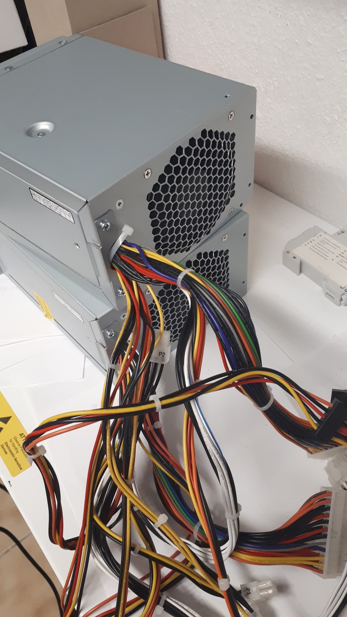

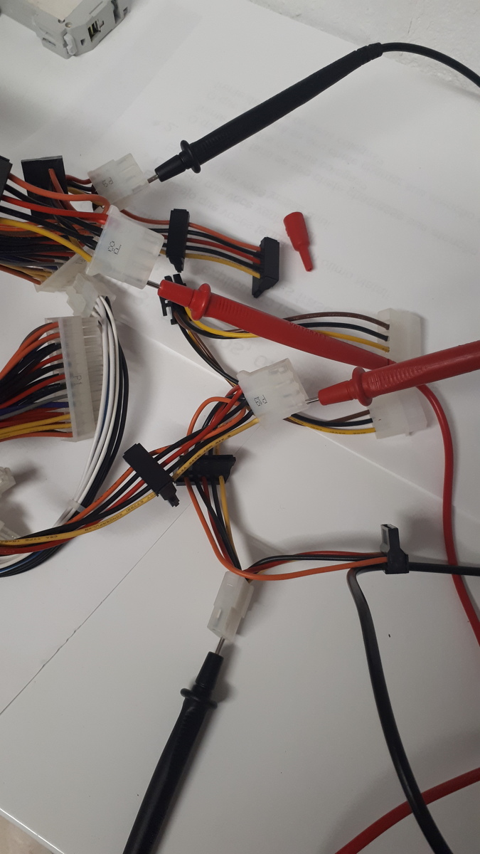

Gast #5365103
Also aktuell habe ich ein sehr witziges Phaenomaen.
Massen sind verbunden, wenn Netzteil 1 an ist, Netzteil 2 nichtmal an
der Spannungsversorgung haengt, ich 12V von Netzteil 1 auf Netzteil 2
12V lege, dann geht der Luefter vom Netzteil 2 an :D
Naja, habe es nun mal gemacht.
Beide Netzteile an Spannung, das eine Zeitverzoegert eingeschaltet.
Dabei Spannung gemessen von 12V Netzteil 1 zu 12V Netzteil 2, im
Leerlauf ca. 72mV.
Dann mit Amperemeter 12V und 12V Verbunden, dabei 0,43A gemessen.
Bilder im Anhang
Gast #5365113
Massen waren nicht verbunden im Test, d.h. nur 12V an die anderen 12V
und Luefter lief.
Kann es sein dass die Netzteile sekundaerseitg geerdet sind, und die
Massen verbunden waren, dadurch dass beide Netzteile aufeinanderlagen?

Gast #5365146
Brian Daker schrieb im Beitrag #53651
> ... Verbunden, dabei 0,43A gemessen.
Also nicht dauerhaft verbinden, wenn die Teile laenger halten sollen.
Loesung mit MOSFETs zum Schalten auf eine gemeinsame Schiene fuer die
Testsekunde waere nach Deinem Test moeglich und praktikable
Dauerloesung.
