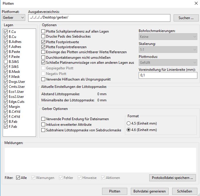

Hatte auch schonmal jemand das Problem, dass der Top- Silkscreen
(F.Silk) bei der Bestellung von Platinen bei JLCPCB auf der Button-
Seite und nicht der Top Seite ist (Vorschau im Bestellvorgang)?
Ich verwende KiCad und habe mit Plotten die Gerber Dateien erzeugt. Auch
in einem Online-Gerber Viewer wird es richtig angezeigt.
Anbei meine Export-Einstellungen.
