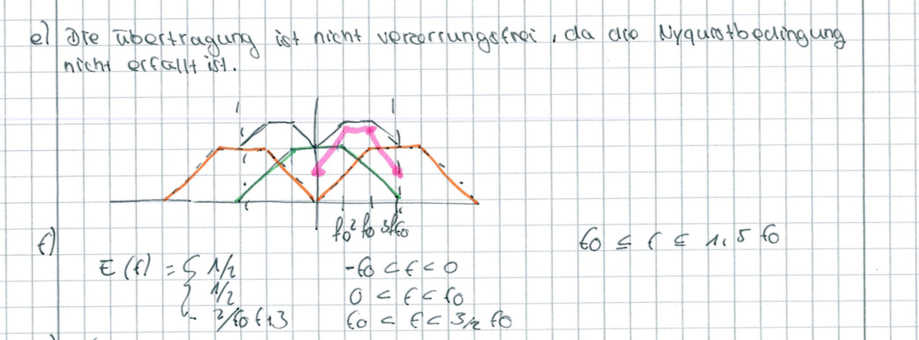

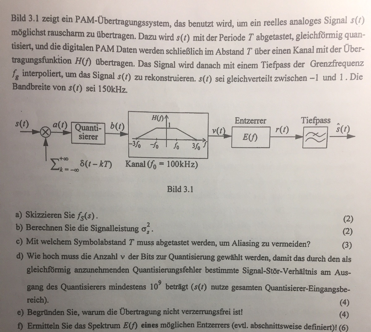

Habe Folgende Aufgabe siehe Bild:
Hierzu gibt es eine schriftliche Lösung eines Komilitonen der das schon
vor einigen Jahren mal gelöst hat, leider jedoch ist die markierte
Stelle kaum lesbar für mich. (unterste Zeile beim Spektrum vom Entzerrer
E(f))
ich erkenne dort ein 2/f0 f+3
=> das ergibt für mich aber 0 Sinn.
Wäre jedem dankbar der gut im Entschlüsseln von Handschriften ist, geht
um eine wichtige Note.
Viele Grüße,
Matze
