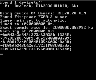

Mit einem DVB-T Stick und dem Programm RTL1090.EXE versuche ich ADS-B
Datensätze zu empfangen. Unmittelbar nach dem Start des Programms
empfange ich auch bis zu 10 Datensätze (siehe Anhang mit 5 Sätzen),
danach keine mehr. Beende und starte ich das Programm, kommen wieder ein
paar Datensätze.
Woran kann das liegen?
Was mir noch aufgefallen ist: um die Position eines Flugzeuges zu
bestimmen benötigt man zwei Datensätze. Dazu müssten die Bytes 2 - 4
identisch sein (Kennung*1 des Flugzeuges). Bist jetzt sind mir keine
zwei Datensätze mit gleicher Kennung untergekommen.
Empfange ich überhaupt ADS-B Datensätze?
