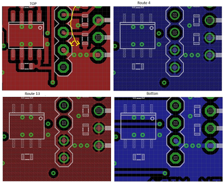

ich habe ein 4 Layer Board mit überwiegend smd Bestückung
Top -> Signale 95%, GND Plane Poligone,
Route 4 -> GND Plane Poligon ,
Route 13 -> Signale 5% GND Plane Poligon  ,
Botton -> Spannungs Versorgung (mehrere), GND Plane Poligon
Die Vias (GND) sollen immer alle vier GND Poligone ohne Thermals
verbinden,
smd Pads sollen nur mit kurzer Leiterbahn dann Via an alle GND Plane
Poligon angebunden werden, d.h. ein smd Pad mit GND Signal muß isolated
von "Top GND Plane Poligone" sein.
Ein "Through Hole" z.B. von einem bedrahteten Widerstand mit GND Signal
soll ebenfalls nur mit kurzer Leiterbahn dann Via an alle GND Plane
Poligon angebunden werden, d.h. das "Through Hole" mit GND Signal muß
isolated von "Top GND Plane Poligone", "Route 13 GND Poligon" und
"Botton GND Plane Poligone" sein jedoch verbunden mit Thermals an "Route
4 GND Poligon".
Wie kann ich das verwirklichen / einstellen?
Gruß Harald

IMO so gar nicht. GND is GND und somit wird alles was so heißt
miteinander verbunden. Bei deinen "Sonderwünschen" mußt du dann den
anderen "GND"s versciedene Namen geben. Was ist denn der Unterschied
zwischen "Top GND/BOTTOM GND" ?
Sperrfläche um das Pad. Oder Zuken Cadstar benutzen, da gibt es ein
Attribut dafür, habe ich schon häufig benutzt, damit THT-Pads lötbar
bleiben. Bei direkter GND-Verbindung und 6 GND-Lagen ist sonst die
Wärmeabfuhr zu gross.
Georg

@ Georg da die Platine schon mit Eagle erstellt wurde, muß ich das auch
irgendwie mit Eagle lösen s.u., aber danke für den Hinweiß mit der
Sperrfläche.
@ Jörn Paschedag
da ist kein Unterschied zwischen "Top GND/BOTTOM GND".
Die Platine ist seiner Zeit von einem "alten Hasen" auf seinem Gebiet
mit Eagle geroutet worden und ich muß diese jetzt nur ein wenig
anpassen.
Dort ist es so gemacht wie beschrieben, aber ich kann halt nicht
erkennen wie er das gemacht hat. Ich kann den Mann nicht mehr fragen wie
und warum er das gemacht hat, aber da seine Arbeiten immer sehr gut
funktioniert haben, nehme ich an das es einen Grund dafür gibt und ich
möchte die Platine jetzt nicht versauen, nur weil ich nicht weiß wie das
geht.
Ist es denn nicht wirklich besser, wenn es nur eine "echte GND Fläche"
gibt, wo die Rückströme fließen und die anderen Flächen nur als eine Art
Abschirmung fungieren?
Das bestimmt die Physik, nicht du. Rückströme nehmen den Weg, der die
kleinste Schleife ergibt, ist das nicht eindeutig verteilt sich der
Rückstrom entsprechend. In deinem Beispiel für ein Signal auf Route 13
verteilt sich der Strom je nach Abständen auf GND-Planes auf Route 4 und
Bottom und auch auf die benachbarte GND-Plane auf dem gleichen Layer. Es
gibt Simulationssoftware die das berechnet, dich fragt da niemand nach
deiner Meinung.
