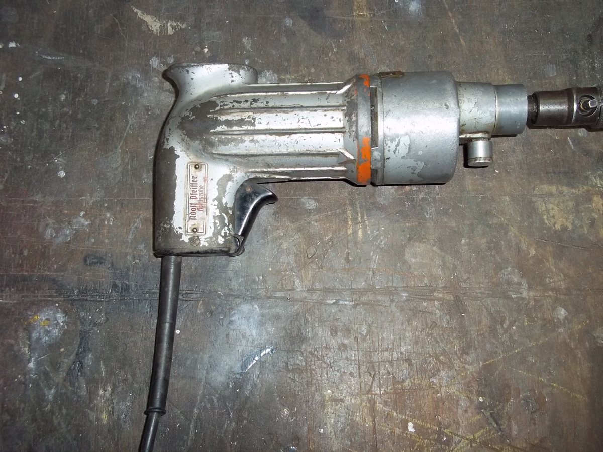

Hier eine alte Fein Gewindeschneid-Maschine (Automatische Um-
schaltung der Drehrichtung abhängig von Drücken oder Ziehen)
Kabel und Knickschutztülle ist noch Original.Baujahr 1945 ?
Sie funktioniert natürlich noch! Meine Jungs finden die modernen
Akkuschrauber mit Drehmomenteinstellug praktischer.
Grüße Bernd
