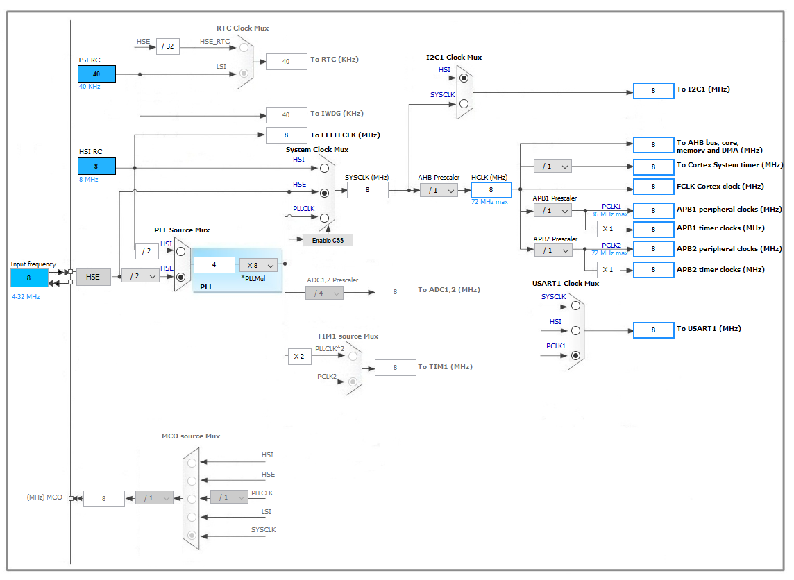

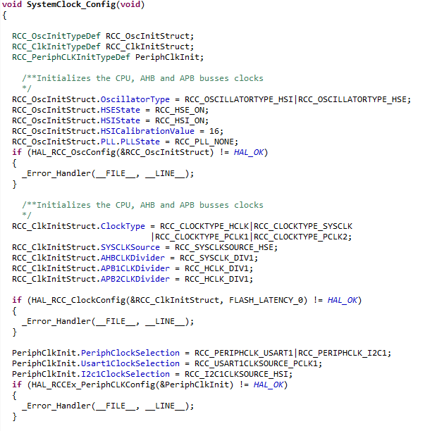

Ich habe hier einen STM32F303K8 auf einem Board verbaut. Wenn ich den
ADC ohne Kalibrierung verwende, funktioniert er gut, doch wenn ich
"HAL_ADCEx_Calibration_Start(&hadc2,ADC_SINGLE_ENDED);" beim Aufstarten
ausführe, bekomme ich einen Disconnect vom STLINK-V2, wobei dann das
Board auch nicht aufstartet. Nun handelt es sich wahrscheinlich um ein
Problem bei den Clock Konfigurationen, nur kann ich machen was ich will,
das Problem besteht immer.
Jemand eine Idee, was da falsch Konfiguriert ist?
Hier ist z.B ein ähnlicher Fall, doch die Lösung nicht genau
beschrieben:
https://stackoverflow.com/questions/43876460/stm32f303-adc-gets-stuck-in-the-calibration

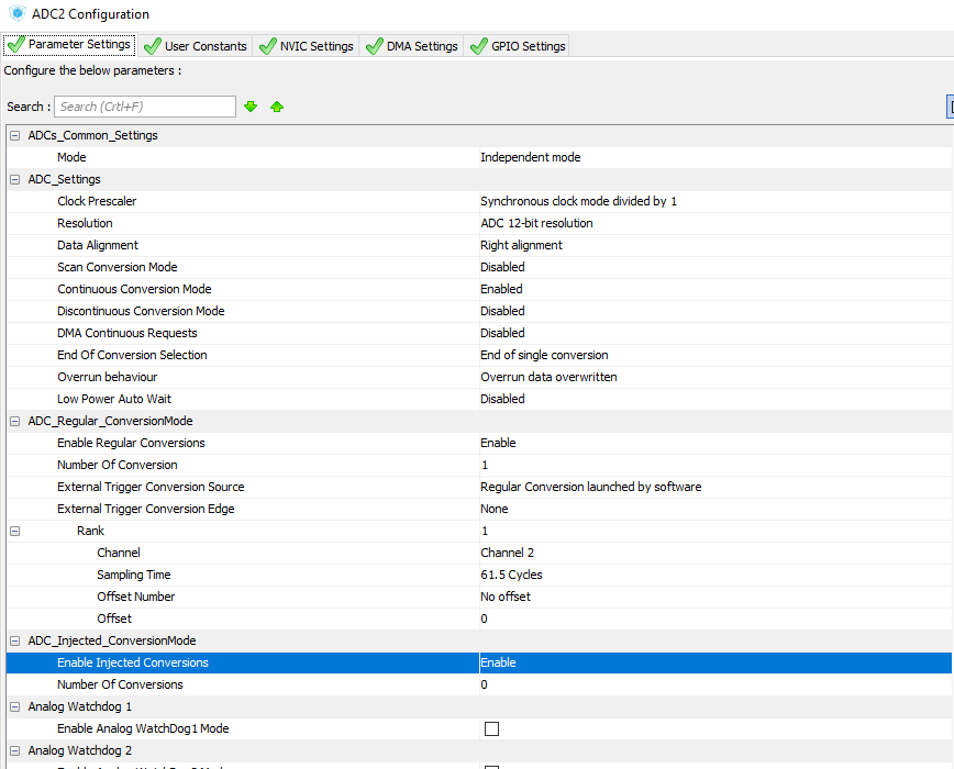

Edit: Wenn ich den Clock Prescaler auf /4 setze, dann funktioniert die
Kalibrierung.
Grüsse Bert

Der ADC scheint aber leider nicht ganz zu stimmen, zumindest gibt er mir
für 2.5V einen Wert von 3820 nach dem Kalibrieren. Vor dem Kalibrieren
einen Wert von 3740. Wenn ich 1.7V draufgebe, bekomme ich einen Wert von
um die 2600. Bei 0V misst der ADC aber auch 0V.
Keine Ahnung woher das kommt, VREF+ ist zumindest 3.3V. Die
Referenzspannung für den ADC scheint irgendwie 2.7V zu sein.
