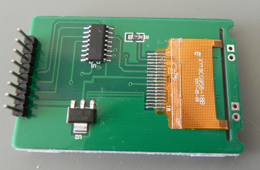

habe mir zwei aktuellere Transistor-Tester aus China bestellt
(verschiedene Modelle) - beide als Kit zum selbst zusammenbauen. Während
einer problemlos funktioniert, mag der andere nicht so recht:
Nachdem man 1x auf den Drehregler drückt geht die LED an und die
Hintergrundbeleuchtung des Displays. Tut man nichts weiter, geht alles
nach ca. 45 s wieder aus. Drückt man erneut auf den Taster geht die LED
kurz aus und gleich wieder an. Mehr tut sich nicht.
Natürlich habe ich alle Bauteile inzwischen mehrfach geprüft. Ebenso
potenzielle fehlerhafte Verbindungen etc. Die Widerstände hatte ich
zudem vor dem Einbau durchgemessen.
Folgendes habe ich versucht:
1.) Kontaktleiste am Display und Board geprüft. VCC/GND verbunden,
restliche Pins am µC, Strom für Backlight auch (geht ja). Liegt auch
Spannung an (5V). Kein Kurzschluss zwischen den Kontakten.
2.) Auch am µC liegt Spannung (5V) an.
3.) Der Spannungsregler auf dem Display-Board erzeugt 3,3V - auch ok.
4.) Habe einen neuen ATmega328P mit der aktuellen Software geflasht und
anstelle des mitgelieferten eingesetzt - verhält sich genau gleich.
Natürlich begrenzte Aussagekraft, da kein Positivtest möglich. Alle
anderen Tester haben andere Displays.
5.) Habe dann testweise den internen 8 MHz Oszillator per Fuse gewählt
um evtl. Probleme mit dem externen Quarz auszuschließen (zumindest war
das die Absicht). Macht keinen Unterschied. Der Quarz ist auch nicht aus
versehen kurzgeschlossen o.ä.. Getauscht habe ich ihn aber noch nicht.
Letzte Idee war evtl. falsche Kontrasteinstellung, aber mehrere Versuche
den Kontrast im Blindflug einzustellen brachten keine Besserung. Evtl.
EEPROM auslesen, Wert ändern und dann zurückspielen?
So viel mehr Ideen habe ich nicht mehr...
Kann jemand anhand der Symptome evtl. noch einen Tipp geben?
Leider kann ich dem Display nicht so recht ansehen was da für ein
Controller drin ist!? Da ist ein Chip "CD4050B" - aber ich bin ziemlich
sicher, das ist nicht der Controller sondern irgendwas davor. Sonst
hätte ich das mal z.B. an einen Arduino gehängt um zu schauen ob ich dem
Display da irgendwas entlocken kann...

4050 spielt Pegelwandler, das spricht für SPI-Schnittstelle. I2C müßte
bi-direktionale Pegel und PullUp-Widerstände haben.
Unter der Bezeichnung XY18CG958-18B gibt es nur einen Googletreffer in
einem russischen Elektronikforum der sich da aber irgendwie nicht
zuordnen läßt.
Es gab auch früher immer wieder mal China-Tester, wo ein anderes Display
verbaut wurde und die Chinesen die Firmware angepasst haben.
Da der Thread ja noch aktiv ist, schonmal da reingeschaut?
Beitrag "Transistortester AVR"
Gruß aus Berlin
Michael

Ja, alles deutet auf das Display hin. Habe mal eine LED in den
Testsockel gesteckt und diese flackert auch wie üblich wenn sie gemessen
wird. Sprich der Tester selbst scheint zu funktionieren. Habe mal beim
Händler reklamiert.

Unfortunately I already tried those driver/build with my display and it
didn’t resolve the issue either. I also tried to hook up the display to
an Arduino but got nothing out of it. I guess it’s really just broken.
The seller promised to send me a new display module.
I will report back if that happens.

Habe zwischenzeitlich ein Display aus einem gleichartigen Kit getestet
und damit funktioniert der Tester einwandfrei. Sprich das ursprüngliche
Display scheint definitiv hinüber zu sein.
Meanwhile I got the chance to test this with a display from another kit.
Using this display the tester works perfectly fine - so the original
display is/was simply broken.
