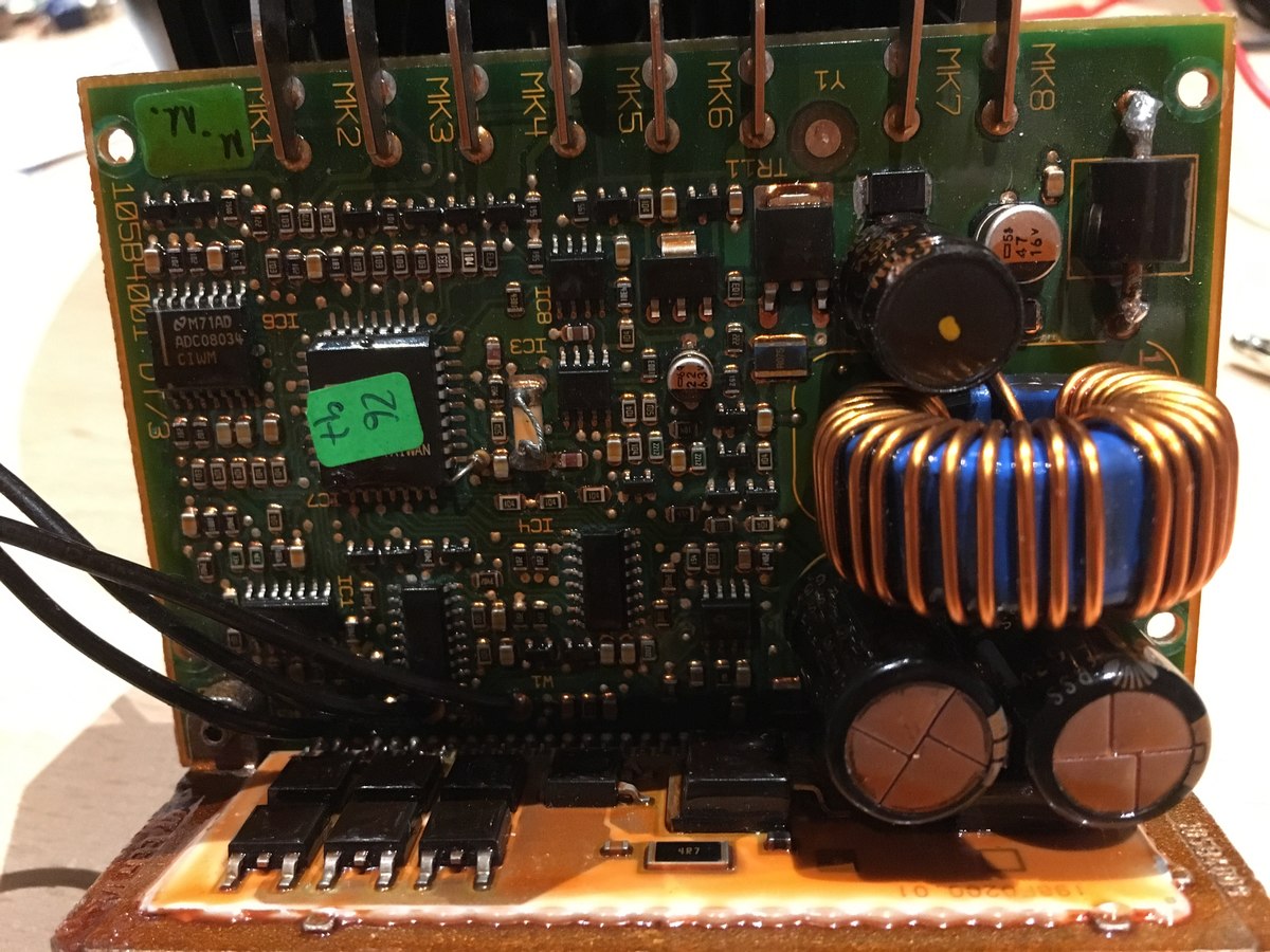

Ich habe einen kleinen Danfoss Kältekompressor wo der Controller sich
verabschiedet hat.
Sieht aus wie am Bild im Anhang.
Auf der Platine ist eine kleine PSU welche eine höhere Spannung erzeugt
die für den Betrieb des Kompressors notwendig ist.
Der kleine Kompressor hat drei Wicklungen, speich der controller erzeugt
einen Dreiphasen Drehstrom.
Der controller hat eine Status Led welche im störfalle den Code der
Störung durch ein Blinksignal anzeigen sollte.
In meinem falle zeigt die Led nix, bleibt dunkel.
Messungen ergeben dass der Microkontroller welcher dss Drehfeld erzeugen
sollte auch keine Versorgungsspannung bekommt, daher tippe ich auf die
kleine Schaltnetztril PSU am anfang.
Ich bin mit diesen aber nicht so bewandert.
Offensichtlich ist eine Drossel, Freilaufdioden eine Spule neben der
Freilaufdiode und ein Transistor zum Schalten zur Spule.
Irgendwo ist sicher auch der kleine IC welcher das netzteil steuert.
Finde da aber nix da die Platine komplett lackiert ist, ziemlich doof da
was lesen ist fast unmöglich.
Eventuell hatte ja jemand von euch schonmal ein solches Teil in seinen
Händen und etwas mehr Erfahrung damit?
Danke im Voraus
(Ps: Equipment zum Messen ist vorhanden)

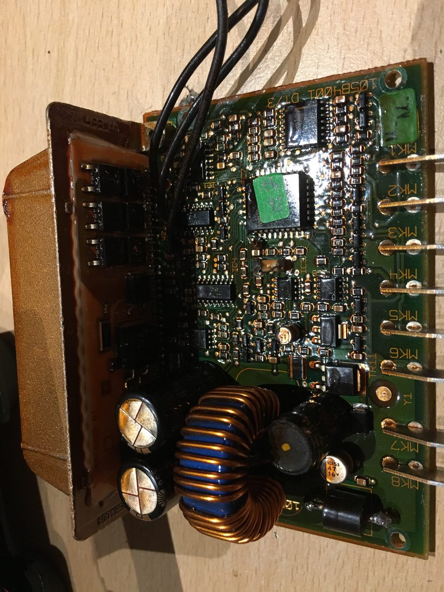

Wenn man keine Ahnung vom Aufbau des Schaltnetzteils hat, hilft es dem
Radio- und Fernsehtechniker oft weiter in einem älteren Gerät alle Elkos
gegen neue zu tauschen. Sieht aber so aus, als hätte das bei Deiner
Platine schon mal jemand versucht. War das kurzgeschlossene Teil mal
eine Sicherung ?
Dann ist zu befürchten, dass die beim letzten Ausfall geflogen ist und
jetzt irgendwas nachgegeben hat, was diese Sicherung absichern sollte.

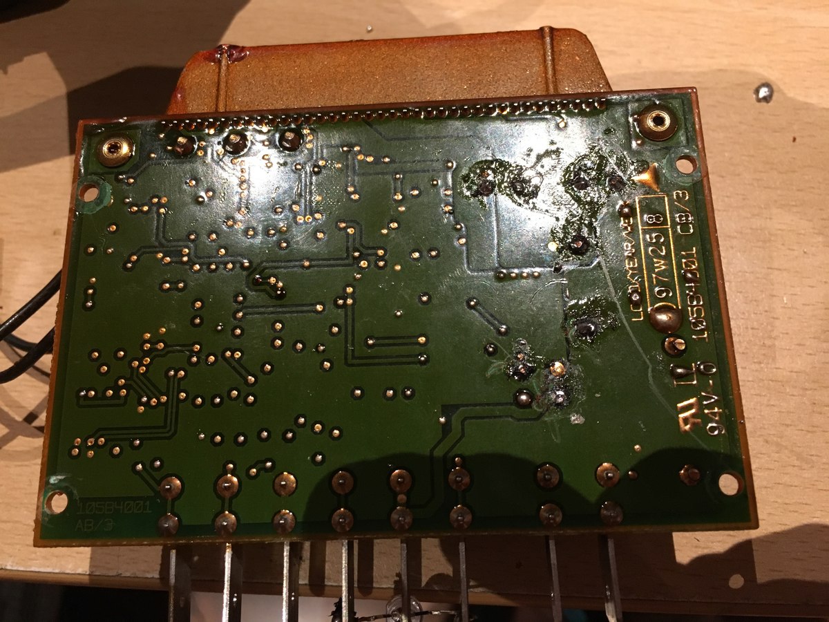

Ja elkos wurden schonmal getauscht und die Sicherung gebrückt, weil das
anfangs schwer war mit dem Messen an der Platine da alles lackiert ist.
Da braucht es einiges an Kraft um mit den Messspitzen den Lack zu
durchdringen.
Das Netzteil dürfte ein Längswandler sein. Es existiert nur eine Spule
mit Diode um die Spannung von den. 12/24V auf ca 50 Volt zu heben.
