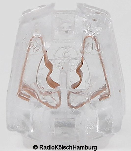

bin der Rolf, 45Jahre. Bin gerade hier am verzweifeln und hoffe das es
der richtige Bereich für mein Anliegen ist.

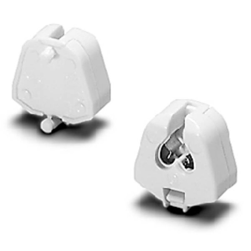

Weiß jemand zufällig wie man aus den G5 Fassungen für Leuchtstoffröhren
die Kabel unbeschädigt herausbekommt? Gibt es da einen Trick?
Würde mich freuen wir Ihr mir weiterhelfen könnt
Liebe Grüße Rolf
Gast #5378896
Aufgrund obiger transparenten Ausführung würde ich sagen: Klemmsystem
ähnlich einer Wago-Klemme - also den Draht festhalten und die Fassung
unter Zug hin- und herdrehen... geht aber vermutlich nicht, wenn die
Fassung noch verbaut ist. Also schauen, ob man die Fassung ausgebaut
bekommt...
