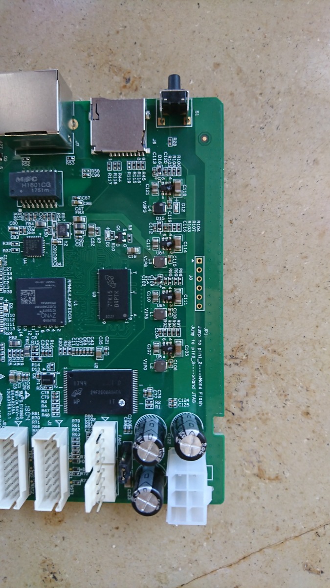

Hallo, ich glaube ich habe den Stecker verpolt. Es qualmte kurz und das Netzteil ging aus. Nun geht nix mehr. Anbei Fotos. Leider weiss ich nicht was für bauteile das sind und / oder ob ich die vll einfach Brücken kann oder alternativen oder oder. Ich muss das Gerät wieder schnell ans Netz kriegen. Was kann ich auf die schnelle machen?

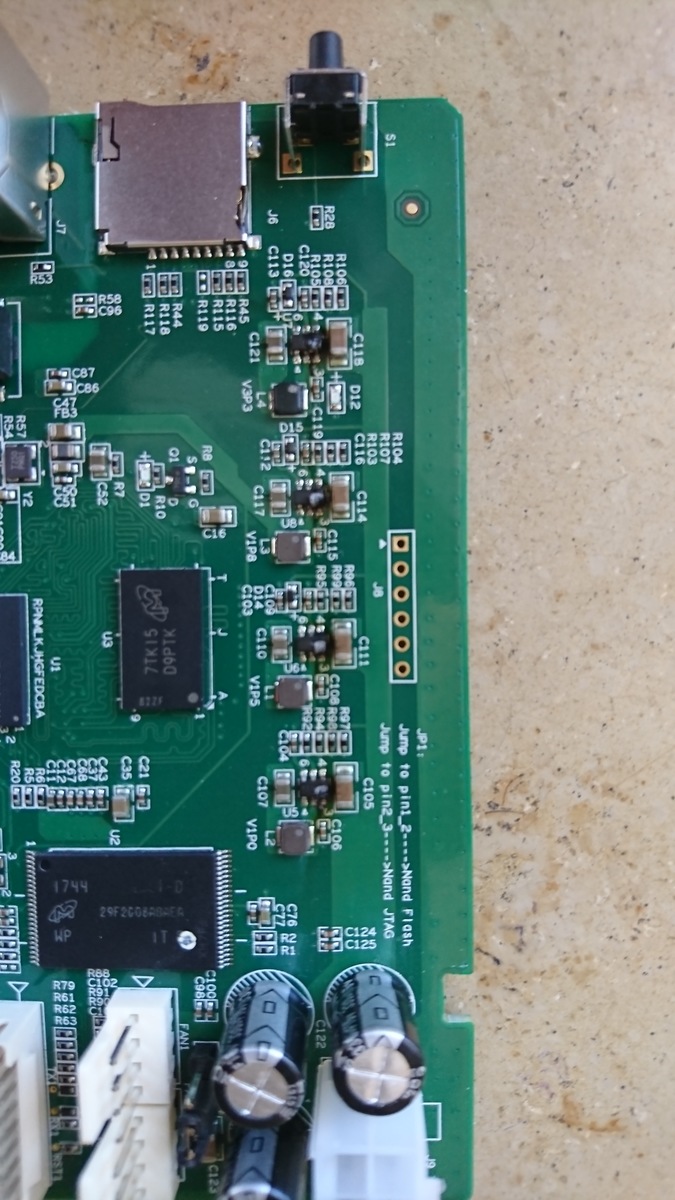

wegwerfen neukaufen ... die 6 Beinigen Bauteile dort sind Schaltregler. Man müsste den Tyü rausbekommen und ggf ersetzen. Meist geht aber dahinter noch etwas kaputt. Also ist zu 99% warscheinlichkeit das ganze Gerät defekt

> Leider weiss ich nicht was für bauteile das sind Welche? Sollen wir Dir die ganze Platine erklären? Dazu bräuchte man allerdings auch ein ganzes Foto mit so viel Auflösung, dass man alle Beschriftungen lesen kann. Wobei einige SMD Bauteile unbeschriftet sind. Also bräuchte man zur vollständigen Beantwortung dieser Frage den Schaltplan. > ich habe den Stecker verpolt Welchen Stecker? > Ich muss das Gerät wieder schnell ans Netz kriegen Dann kaufe ein neues. Wenn deine Anfrage ernsthaft gemeint ist, solltest du ganz schnell nachreichen, um welches Gerät es sich handelt. Sonst schlagen die Troll-Detektoren Alarm.
Markus J. schrieb: > Ich muss das Gerät wieder schnell ans Netz kriegen. Was kann ich auf die > schnelle machen? Offenkundig werden von den 4 Schaltreglern 4 Spannungen erzeuigt. Schua nach, welche das waren (Verbindungen zu andernen Bauteilen suchen und inderen Datenblatt nach der Versorgungsspannung gucken), und stelle die Spannungen in ausreichender Belastbarkeit über andere Netzteile zur Verfügung, Einspeisung z.B. an den Ausgangskondensatoren der (vorher entfernten, aber vermutlich sich selbst entfernt habenden) Schaltregler-IC. Dann wirst du ja sehen, ob das Gerät noch läuft.

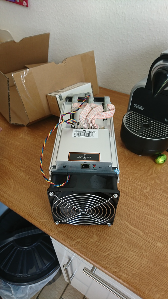

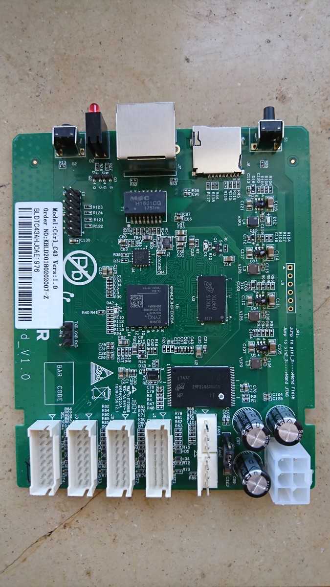

Es handelt sich um einen Antminer V9. Dies ist das Controller Board. An dieses werden die Hash Platinen angeschlossen.

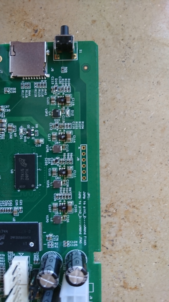

Richtig. Der V9 ist neu also frisch und Ersatzteile findet man nicht. Die ersten zwei Buchstaben auf den teilen ist IA mehr lässt sich nicht erkennen.

Wenn die Schaltregler-ICs einen so spektaktulären Abgang hinlegen, ist davon auszugehen, daß nicht nur die Schaltregler-ICs einen Knacks weghaben. So kann beispielsweise nicht ausgeschlossen werden, daß die Ausgangsspannung der Schaltregler bei deren Ableben deutlich höher war als eigentlich vorgesehen. Mit anderen Worten: Auch der Rest auf der Platine wie z.B. das hübsche ZYNQ-FPGA, das RAM und das Flash-ROM können hinüber sein, sowie die auf diese Trägerplatine draufgesteckten Zusatzplatinen.

Ja da steht Miner ctrl board v1.0 Da findet man etliche aber nicht das.
Und das sind ja verschiedene. Wahrscheinlich heißen die bei allen minern immer so gleich
