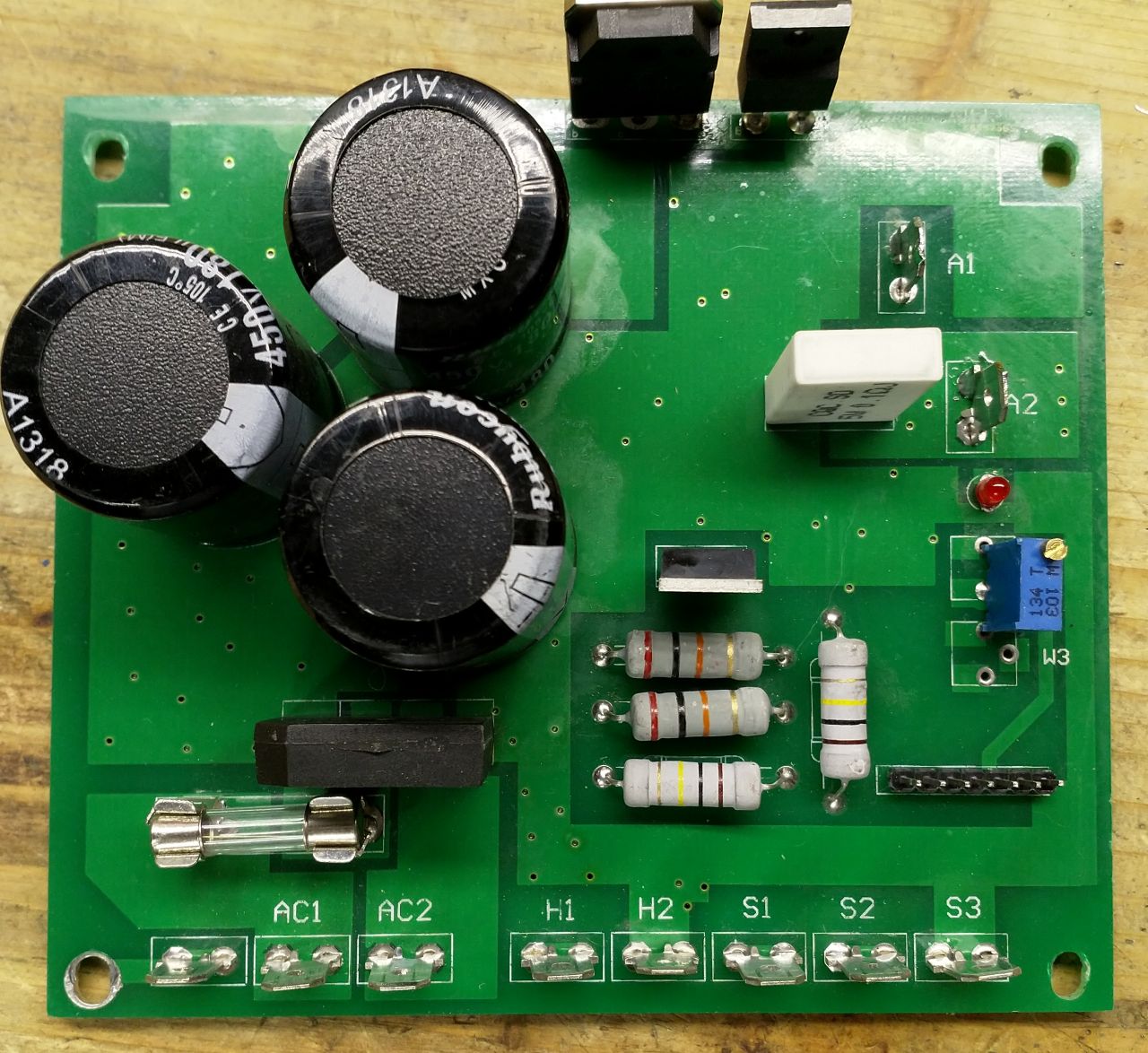

ich suche Ersatz für diese Elektronik.
Es geht um einen Schweißdrehtisch, in dem ist ein DC Motor der mit der
Elektronik über PWM eingestellt werden kann.

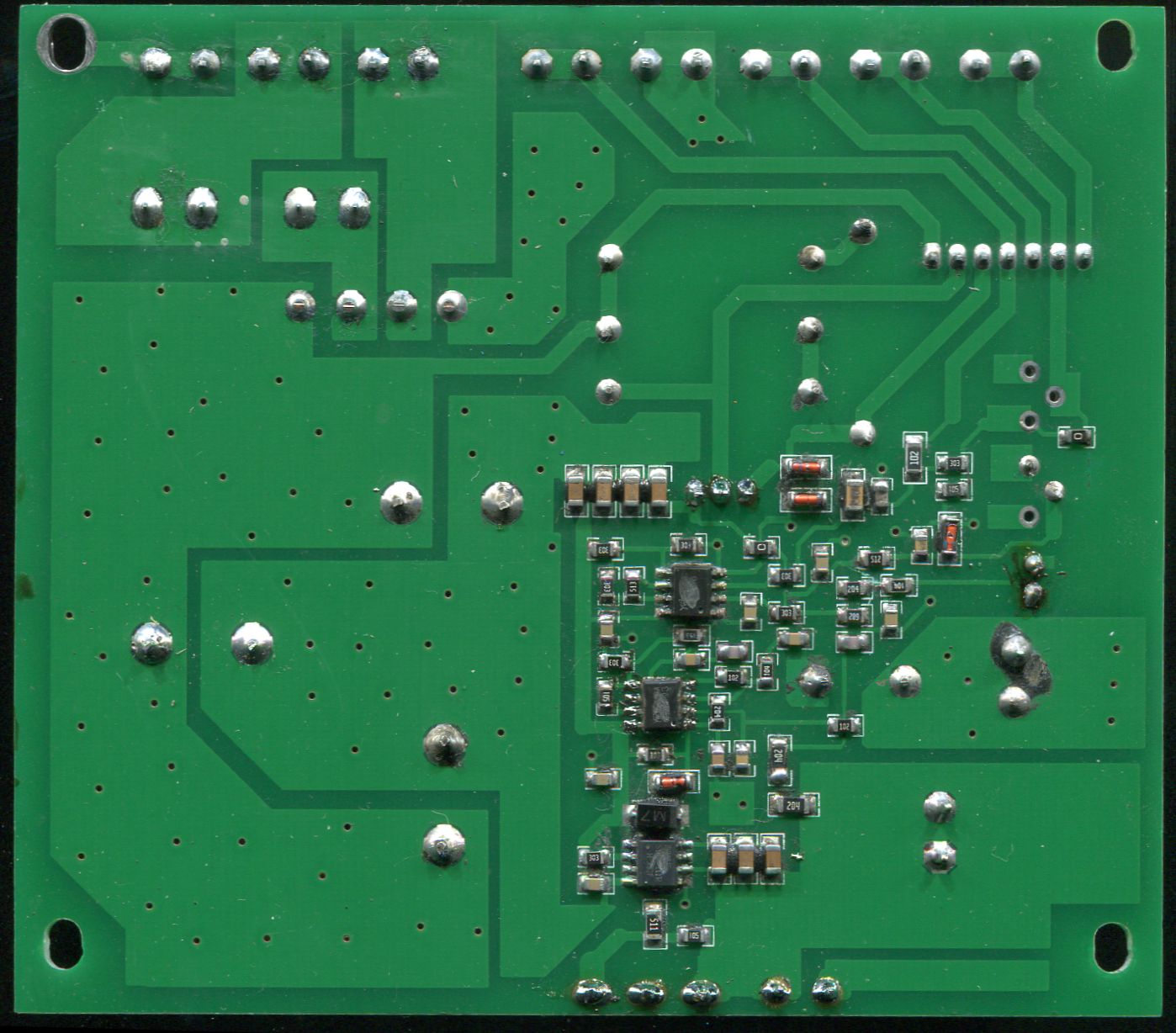

Die Elektronik ist defekt, die Bauteile waren mit kleber übergossen,
diesen habe ich mit Verdünnung wegbekommen, leider ist auf den OCs die
Beschriftung abgeschliffen worden. Nur auf einem könnte man sehen das es
ein IOR Mosfet treiber ist. an einem anderen kommen noch 5,6hkz Rechteck
heraus, wenn das Pot gedreht wir ändert sich aber nichts. und auch der
mosfet-treiber bekommt keine Signale mehr.
Am besten wäre es wohl die Elektronik zu ersetzten. Kennt jemand etwas
geeignetes?
230V AC PWM nach Gleichstrom max. 3A
Enstufe ist ein 20N60
Lukas
(Firma: matzetronics) #5382715
Der Treiberchip könnte ein IR2117/2118, ein Single Highside Driver.
Strombegrenzung scheint in dem Chip dadrüber zu passieren, wo ich
einfache Komparatoren oder Opamps vermute, also der klassische PWM
Modulator aus Dreieck Generator und folgendem Komparator.
Der Chip über dem Treiber könnte dann z.B. ein LM393 sein, und dadrüber
ein normaler (Dual) Opamp.
