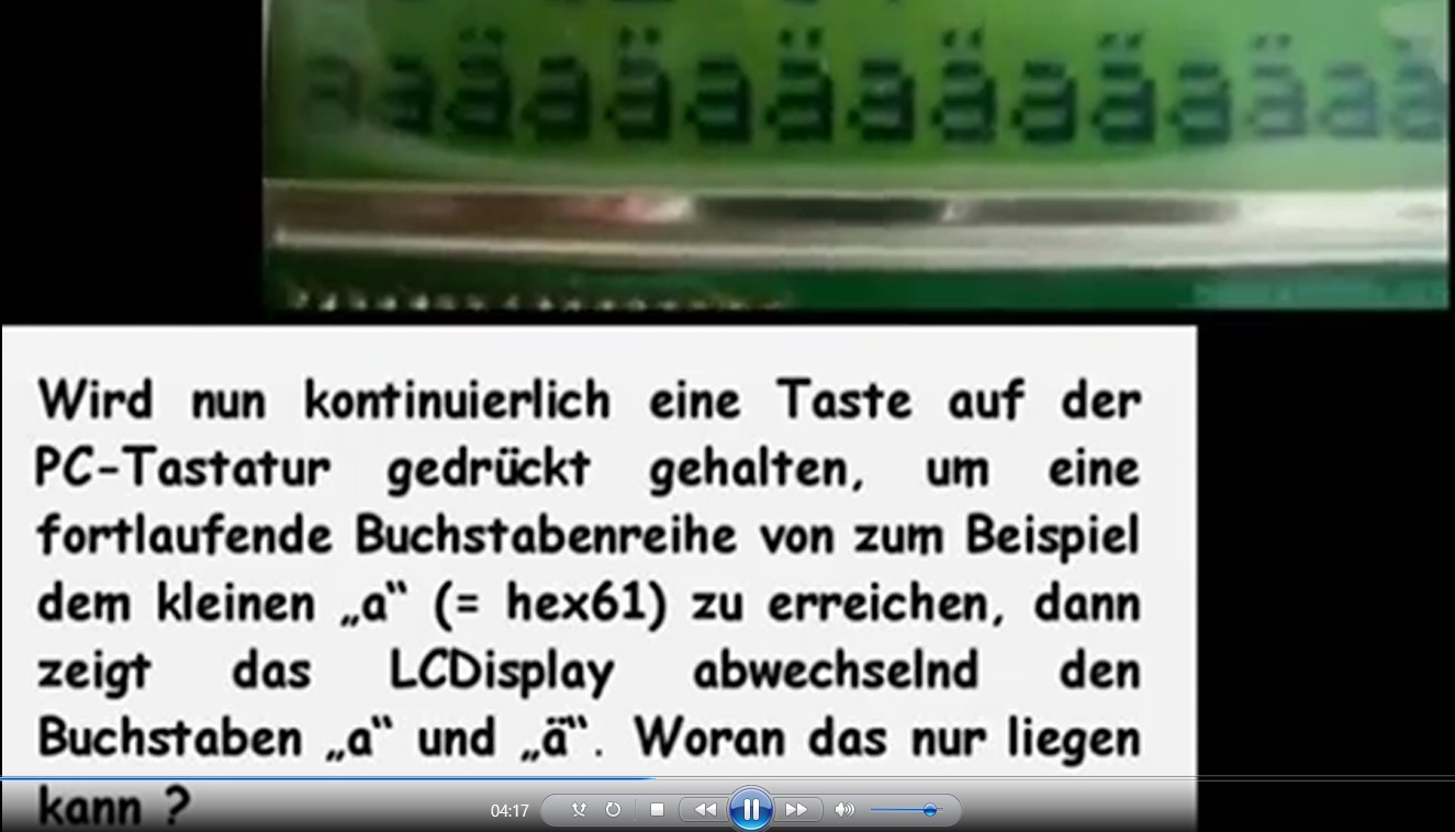

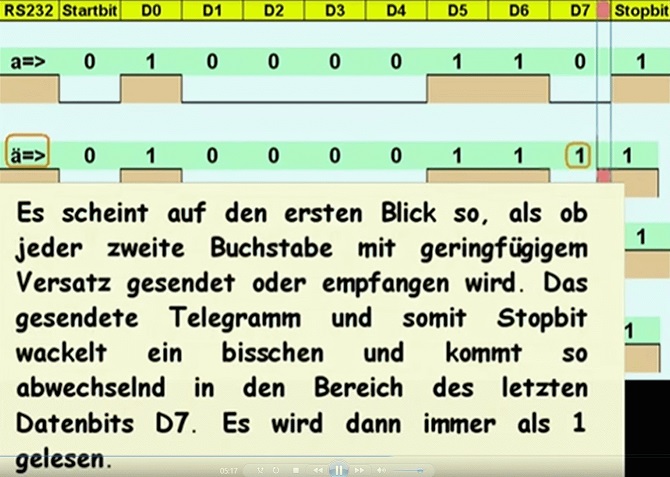

Wenn wir uns in diese Zeit zurückversetzen, noch keine anderen Verfahren
existieren die unsere Gedankengänge ablenken und wir allein aufgrund der
Logik und der technischen Eleganz entscheiden dürften ob MSB oder LSB
first dann würden wir uns ohne mit der Wimper zu zucken jederzeit sofort
wieder für LSB first entscheiden, es drängt sich geradezu auf:
* Die höherwertigen Bits kann man optional machen, die niederen bleiben
dennoch immer an der selben Stelle relativ zum Startbit.
* Es ist einfacher die Maske zu schieben als das ganze Register mit
allem was dran hängt
* Höherwertige (überzählige) Bits können (umschaltbar) ignoriert werden
indem man ganz simpel den Empfang vorzeitig beendet ohne dazu die ganze
Mechanik umzukrempeln, die niederen Bits landen automatisch immer sofort
an der richtigen Stelle sobald sie empfangen sind.
https://www.youtube.com/watch?v=HcMHam54EOI
