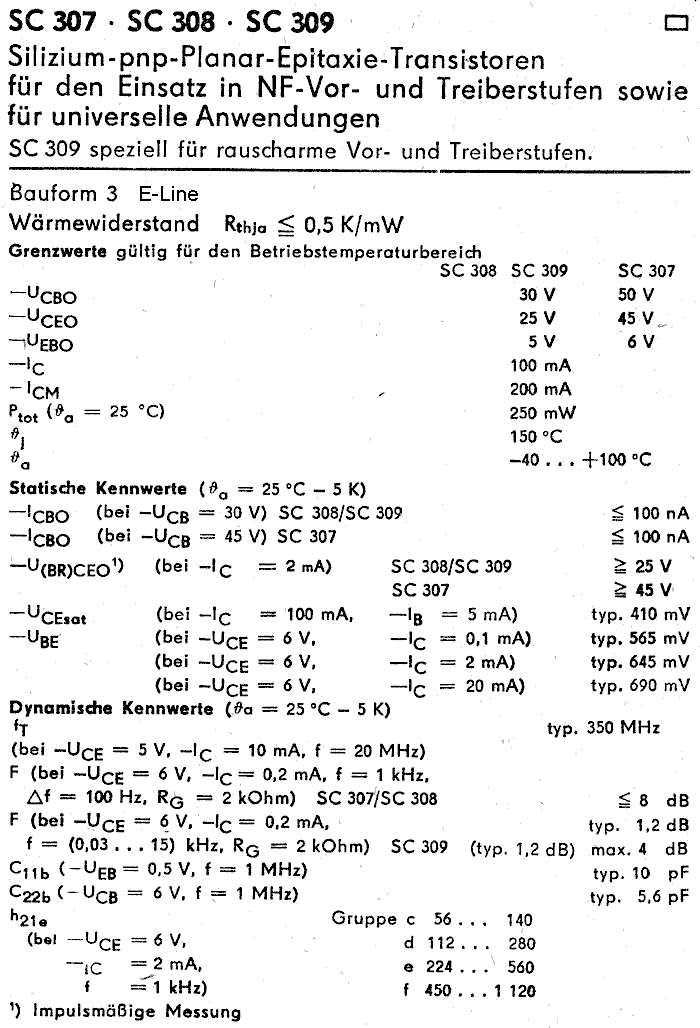

Gast #342371
moin moin,
das fehlende Halbrund - - > > spare mit jedem Gramm Material
C W6   Stromverstärkungsgruppe C  |  Herstellungsjahr/Woche
C 36   Typ (S)C (2)36
Anbei ein Bild vom SC238e.
Mit Gruß
Pieter
Gast #687088
und wenn Du einen SC239 hast, der mit C9S gekennzeichnet ist, dann ist
er besonders rauscharm. Also sozusagen ein SC239x-S
(x=Stromverstärkungsgruppe)
