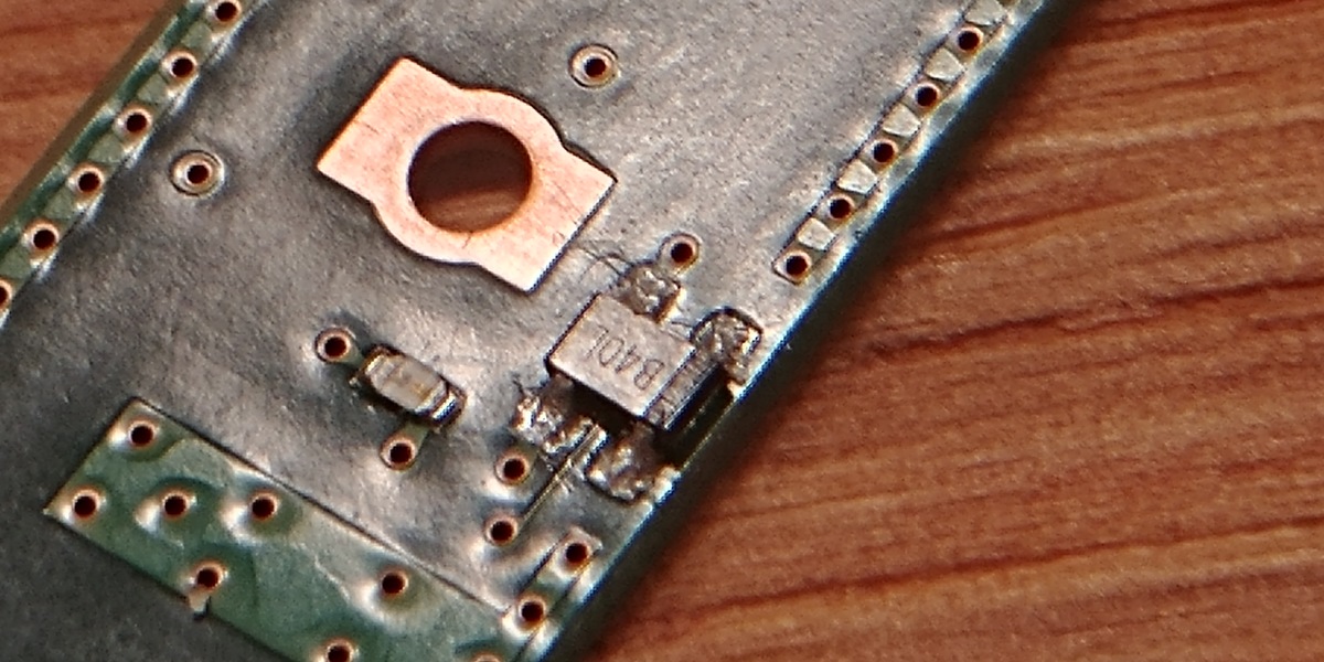

kennt jemand ein SMD Bauteil B40L es hat vier Füße und mehr steht nicht
drauf. Meines erachtens ist es ein Hall Sensor und wird von meinem
Laptop benutzt um die öffnung des Deckels zu erkennen. Doch leider
erkennt mein Fujitsu U745 nicht mehr ob offen oder zu. Lässt sich nicht
mehr via Power Button starten weil vermeintlich Deckel geschlossen. Nur
noch in der Docking Station und das wird lästig. Bin um jede Hilfe
dankbar.

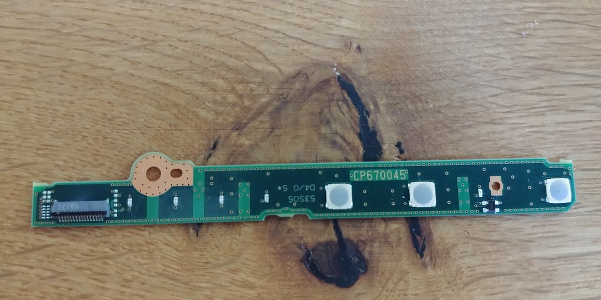

Hier sind mal Bilder von dem Teil ich weis leider auch nicht was wo wie.
Hier ist nichts beschriftet und den Lapti muss ich gut weit zerlegen um
da ran zu kommen, also leider nichts mit Stromversorgung. Somit kann ich
auch nichts rausmessen. Hat wer eine Idee? Ich bin mir nicht mal sicher
daß das auch der Sensor ist! :(

Durchgemessen hatte ich sie schonmal, gestern. Keiner hat zu keinem
Durchgang (alle Richtungen)deshalb schauen die Pins auch so aus. Hoffte
zuerst auf einen Reed also immer schön mit Magnet gespielt....
Dann zerleg ich das ding am wochenende erneut und schau mal die
Flexboards an.
Danke für den Tip.
