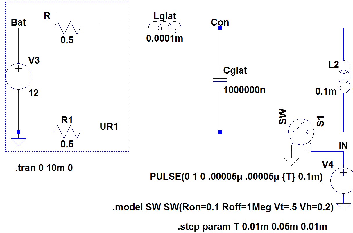

Guten Tag,
ich möchte gerne den Duty-Cycle meines Switches zur Laufzeit ändern also
im Bereich von zum Beispiel 0.01ms bis 0.05ms in einzelnen Schritten
Hochgehen lassen.
Wie im Beispiel zu sehen habe ich eine Perioden Zeit von 0.1ms und ich
möchte praktisch das sich mit jeder neuen Periode der DutyCycle um einen
Schritt erhöht. Ich habe es über die Direktive .step param Probiert
bekomme aber nur einzelne Kurven für jeden DutyCycle.
Ich hoffe mir kann jmd helfen.
