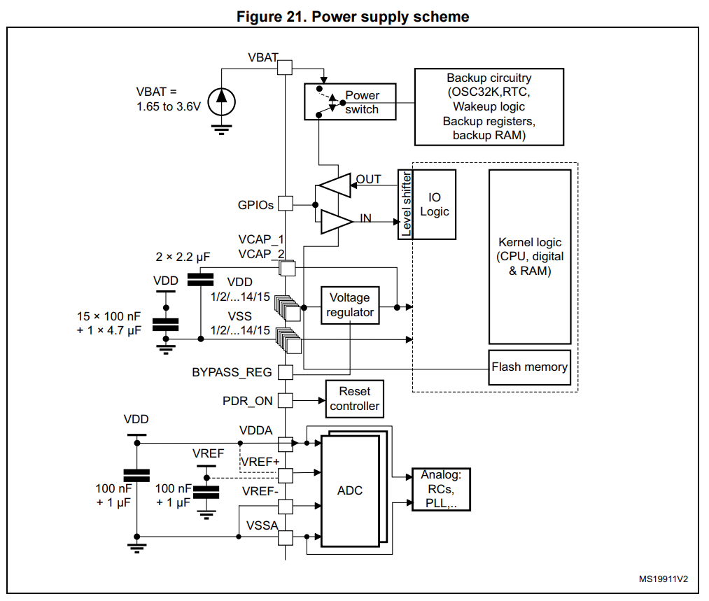

Ich bin am auslegen eines Designs mit einem STM32F405VGT drauf:
https://www.mouser.de/datasheet/2/389/stm32f405rg-956214.pdf
Nun steht da, dass 15x100nF und 1x4.7uF für VDD verwendet werden sollte,
jedoch ist das Datenblatt auch für bis zum LQFP176, meiner ist nur ein
LQFP100. Wie viele Abblockkondensator würdet ihr da verwenden? Einen für
jeden VDD Pin?
Weiter ist da auch nichts von einer Ferritperle zwischen VDD und VDDA
erwähnt, jedoch denke ich, ist das sicher eine gute Idee, oder?
Wenn ich VREF=VDD habe, dann sollte es ja reichen, einfach VDDA und VREF
zu verbinden?
Dann ist da noch dieser Power Supply Supervisor, wobei bei meinem
STM32F4 keine Pins dafür rauskommen. Muss ich da etwas speziell
beachten, so dass der nicht in einem Reset State verharrt?
Grüsse Bert

> Einen für jeden VDD Pin?
Ja
Zur Feritt Perle kann ich nichts sagen. Davon habe ich keine Ahnung.
> und VREF zu verbinden?
Wenn diese Spannung für deine Anwendung stabil genug ist, dann ja.
