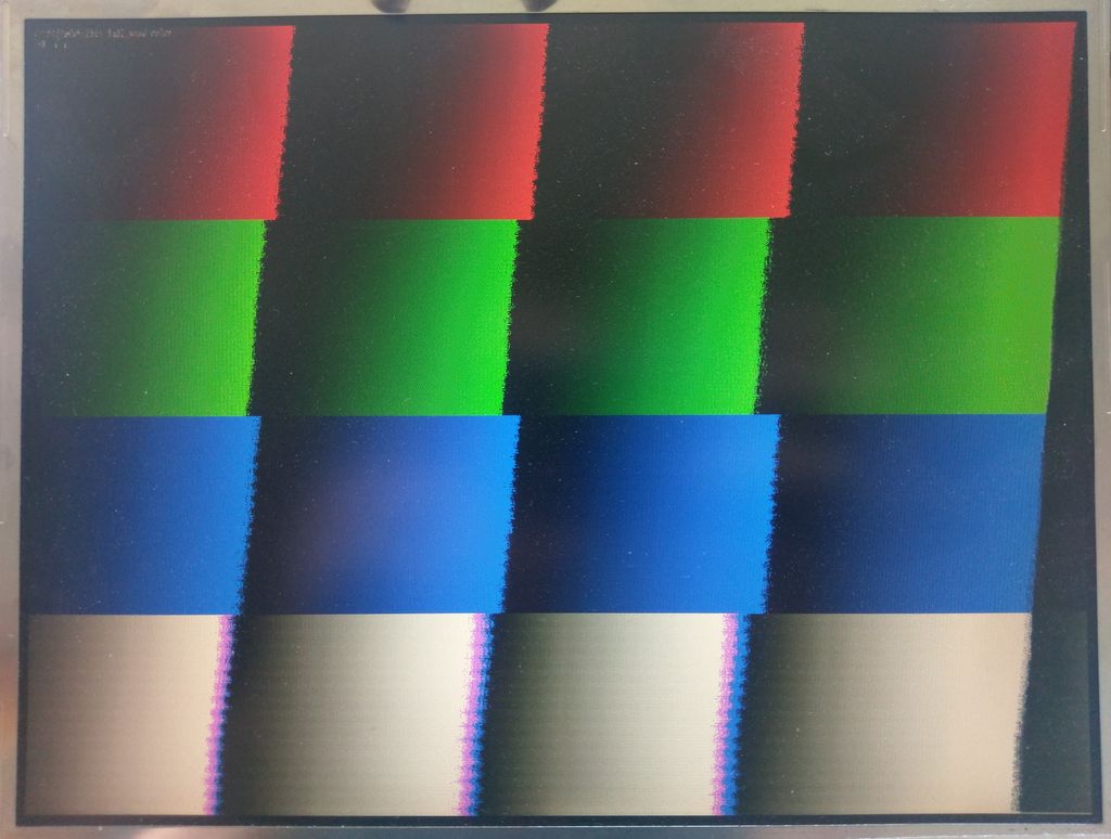

Ich habe mich eingangs schlau gelesen und bin der Meinung, dass 6bit
LVDS zu 8bit LVDS kompatibel ist, weil die LSBs der 8bit Variante über
eine eigene, vierte Datenleitung laufen.
Nun habe ich einen MT561-B Controller gekauft:
https://www.banggood.com/de/MT561-B-LCD-Monitor-Driver-Controller-Board-For-10-To-42-Inch-5V-Universal-Wide-LVDS-LCD-Monitor-p-1236431.html?cur_warehouse=CN
Und möchte ein 800x600 LG LP104S Display daran betreiben:
http://www.spectrah.com/product/lcd_panel/lg_lcd_panel/lg_LP104S5_C1.pdf
Der Controller kann 800x600 nur in 8bit ausgeben.
Verkable ich alles zu meiner Zufriedenheit und jumpere auf 800x600-8-1
sind die Farben allerdings grauenhaft anzugucken und flimmern.

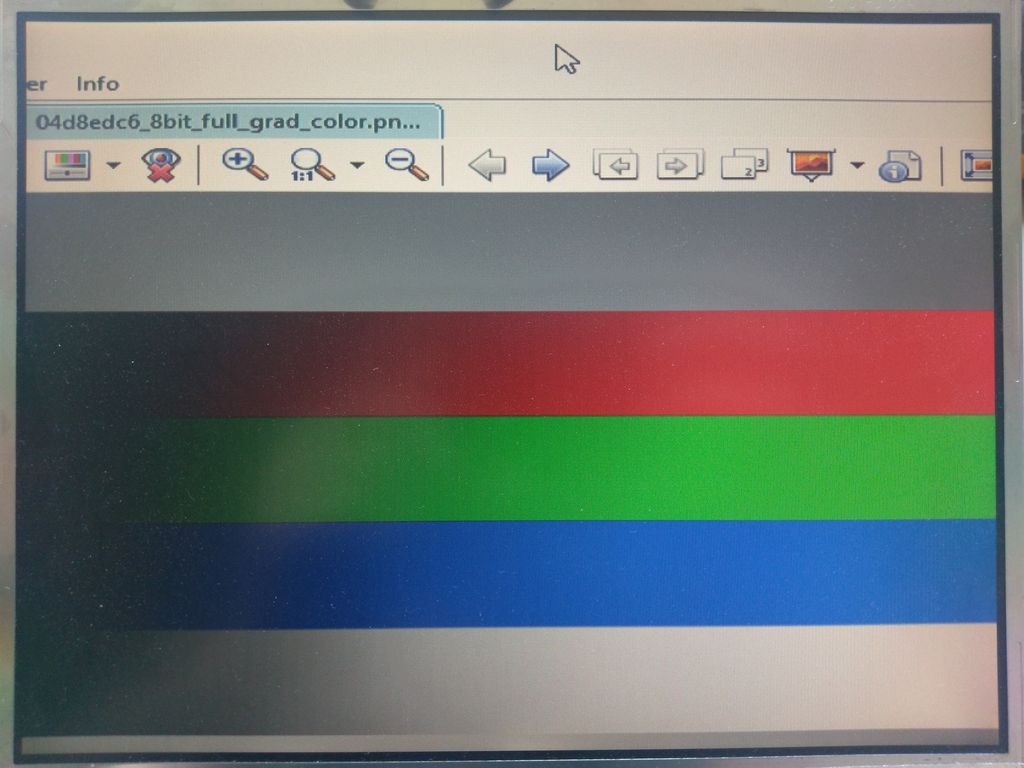

Stelle ich den Controller auf Irgendwas-6-2 ist das Bild logischerweise
größer als der Monitor und abgeschnitten, aber die Farben sind gut und
das Flimmern ist weg... bei JEDER-6-2 Einstellung sind die Farben
richtig. Genau so, wie sie bei JEDER-8-1 Einstellung falsch sind.
Siehe Fotos im Anhang, Quellfoto hier:
http://www.avsforum.com/photopost/data/2224298/0/04/04d8edc6_8bit_full_grad_color.png
Ich GLAUBE also, meine Verkabelung ist okay. Oder?
Hat jamend eine Idee, wie ich das Problem lösen kann?
ALTERNATIV wäre ich auch bereit einen anderen Controller zu kaufen, der
800x600-6-1 ausgeben kann, ich finde aber dummerweise nur Derivate vom
MT561, die alle nur 800x600-8-1 machen.
Ich wäre für jeden Tipp äußerst Dankbar!
