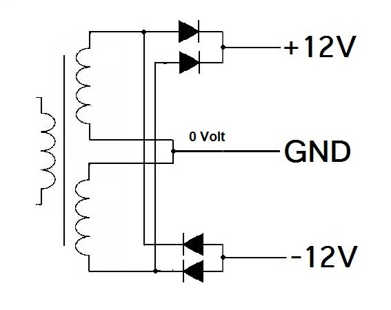

Wahrscheinlich hat der Lehrer nur die obere Windungshälfte erklärt und
für die untere Windungshälfte gilt das Gleiche nur mit anderem
Vorzeichen (180° Phasenverschoben). Bei Dual-Supply Netzteilen sieht man
auch oft die Null Volt oder das Masse-Zeichen oder einfach nur GND.
