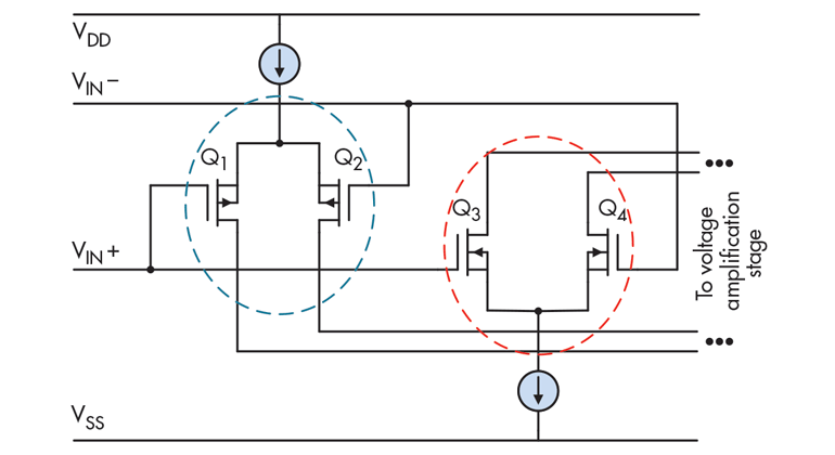

mal kurz gefragt, es geht um die Eingangsstufe eines OPV (bzw.
eigentlich Komparators). Man hat ganz nach Standard das Paar der
Eingangstransistoren (sollen 2 NMOS-FETs sein); und diese werden durch
einen (Konstant-) Stromspiegel versorgt.
In welchem Arbeitsbereich befindet sich dieses Eingangstransitorenpaar,
wenn die Eingänge (In_Pos und In_Neg, also die beiden Gates) frei
sind(Floating)?
Wenn man jetzt eine Differenzspannung anlegt, also z.B.
V_Pos = 3V und
V_Neg = 1 V,
ändert sich dann der Arbeitsbereich der Transistoren?
Ich hätte jetzt gedacht, dass ich sich die Eingangstransistoren in der
Sättigung befinden!?
Zumindest die Formeln für die Berechnung der Kanal-Länge und -Breite
suggerieren das.
Wie würde man sonst die Kanalbreite berechnen, wenn nicht mit den
Formeln für den Sättigungsbereich.
Ich weiß, man könnte jetzt erst mal 6 Monate Grundlagenbücher lesen,
aber es geht mir nur um diese Frage. Wäre super, wenn jemand dazu was
sagen könnte, gerne auch einen Link wo genau dies erklärt wird.
