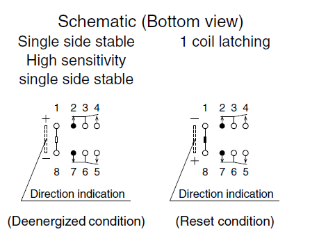

Hallo Community,
ich muss wissen, wie das Relay mit dem folgenden Datenblatt
funktioniert.
https://www3.panasonic.biz/ac/e_download/control/relay/signal/catalog/mech_eng_gq.pdf
Ich verstehe die Zeichung nicht. Was passiert, wenn ich 5 V an Pin1
anschließe und GND an Pin2? Wie werden dann die Kontakte geschalten?
Hi
Gar nicht. Entweder 5V an Pin1 und GND an Pin 8 ->linkes Bild
oder GND an Pin1 und 5V an Pin8 -> rechtes Bild.
MfG Spess
du musst auch beachten, dass es sich beim rechten Bild um ein bistabiles
Relais handelt (coil latching). Hier bleibt das Relais auch stromlos
umgeschalten. Das Umschalten wird dabei mit positiver und negativer
Spannung erreicht.
Wie mein Vorredner bereits geschrieben hat, befindet sich die Spule
(beim bistabilen und monostabilen) zwischen Pin 1 und Pin 8. Die
restlichen Pins sind die Schaltkontakte.
