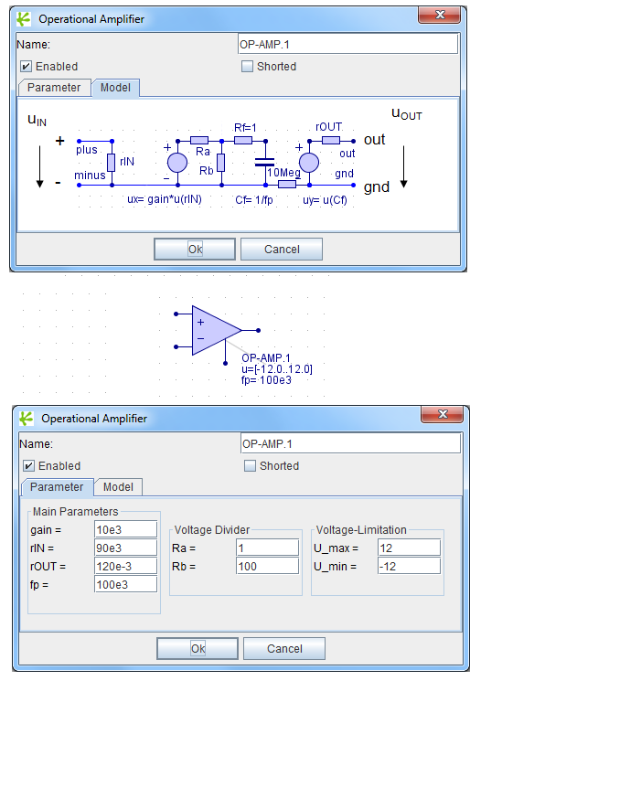

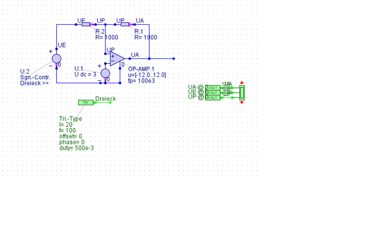

Hallo zusammen, kennt sich jemand mit GECKOCircuits aus?
Ich habe ein Problem, nämlich einen Simplen Schmitt Trigger zu
realisieren.
Weiß jemand wofür der untere Pin ist?
Jedenfalls nicht für U_max und U_min des Ausgangs denn die stellt man im
Menü ein.
in PSpice oder LTSpice krieg ich das zum laufen, hier aber net.
Kennt jemand die Lsg?

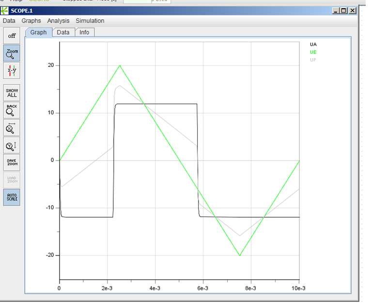

OP #5405140
Danke hat geklappt, allerdings nur wenn ich eine sehr viel kleineres
t_step in der Simulation einstelle, Andernfalls kommt durch eine
numerische Instabilität verursachte Meldung:
"Numerical instability of switch!"
      "Aborting Simulation"
ist das normal? Ich hätte gedacht ein t_step von 100ns wäre vollkommen
ausreichend für sowas.
