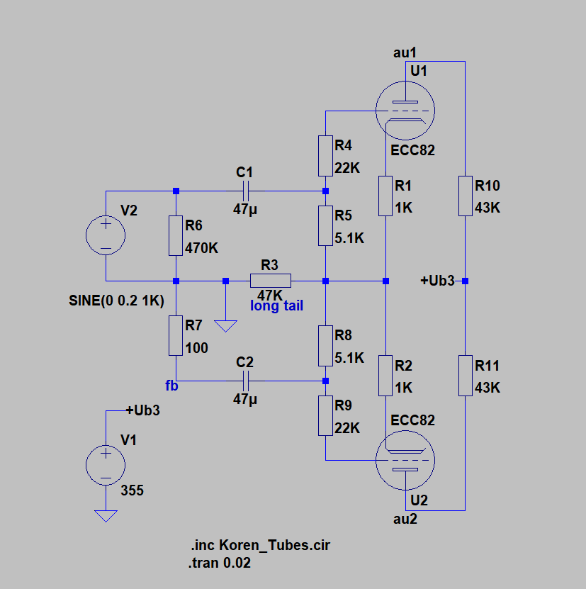

Beim Simulieren des Gegentakttreibers aus meinem Blog
ist mir etwas interessantes aufgefallen.

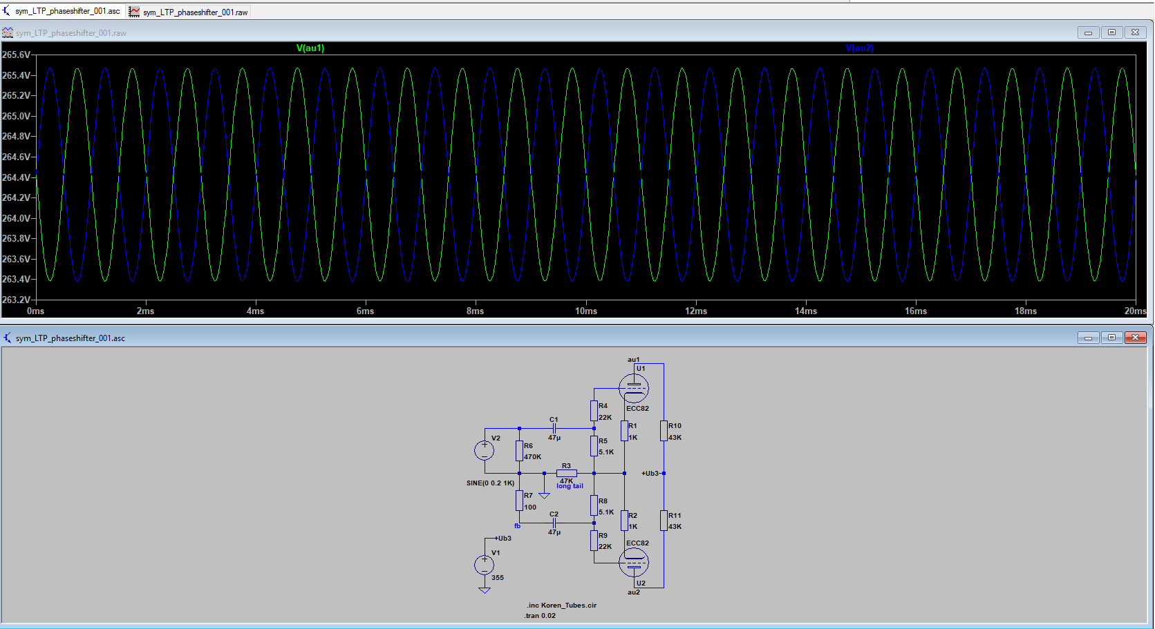

Wenn man R8=R5 passend wählt, erhält man auch bei
symmetrischen Aufbau ein symmetrisches Ausgangssignal
mit betragsgleichen Spannungen.
Das gilt sowohl für die Eingangsspannung als auch für
die gegengekoppelte Spannung.
asc anbei zum selbst experimentieren.
Man muss zu diesem Zweck jetzt nicht mehr den Long-Tail-
Widerstand durch eine Stromquelle ersetzen und damit das
Ganze zum Differenzverstärker ausbauen.
