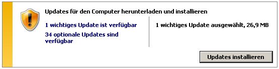

das Update im Bild (26,9 MB) will IMMER wieder installiert werden.
Selbst nach diesem erfolgreich vermeldeten Update kommt Win 7
kurzfristig wieder mit der Aufforderung, es zu installieren.
Im Updateverlauf taucht es mitlerweile ca. 10x auf.
Es handelt sich um dieses Update:
2018-05 Sicherheits- und Qualitätsrollup für .NET Framework 3.5.1,
4.5.2, 4.6, 4.6.1, 4.6.2, 4.7, 4.7.1 unter Windows 7 (KB4099633)
Weiß jemand, was es damit auf sich hat?
Danke!
