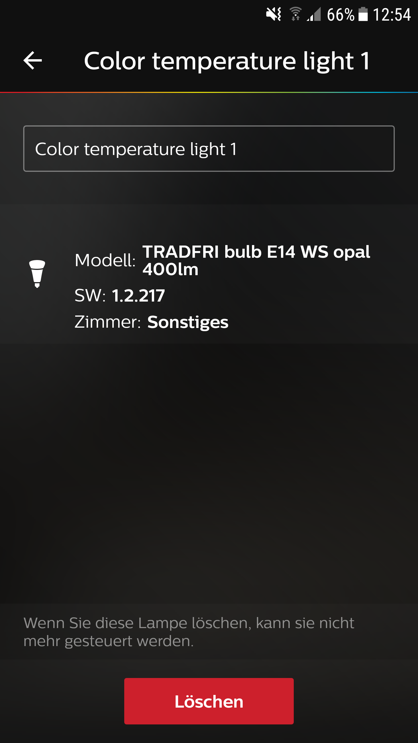

Da man die Tradfri Lampen auch an der Hue Bridge anlernen kann, hab ich
einen einfachen Ein/Aus Schalter mit ZigBee Modul einer E14 Tradfri
Lampe
und einem STM32 Discovery Board gebaut.
Schalten kann man dann über die HUE App.
Funktion:
Sobald ein High Pegel an dem PWM Ausgang erkannt wird, schaltet der
Ausgang am STM32 Board(grüne LED) ein.
Wird für >10ms kein PWM Signal mehr erkannt wird der Ausgang wieder
ausgeschaltet.
Verwendet wird CubeMX und Atollic TrueStudio.
