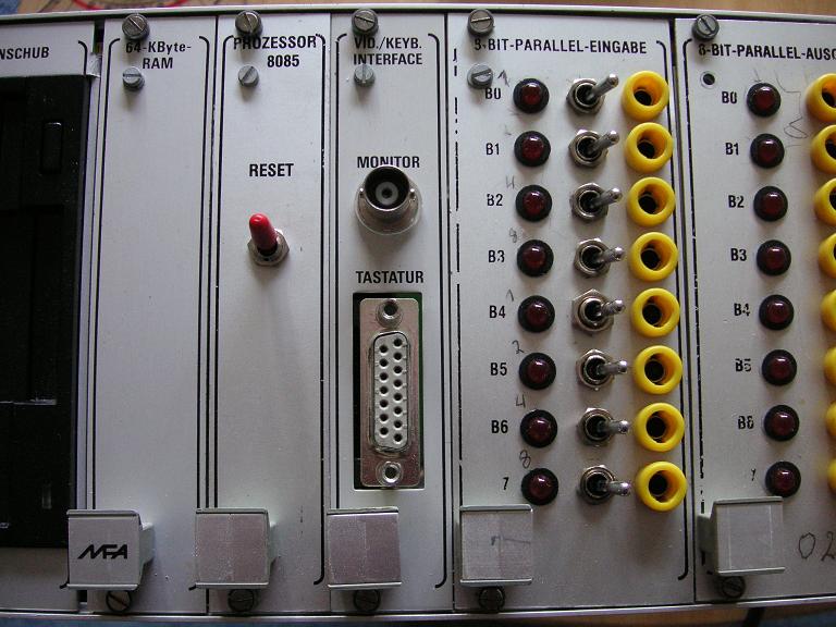

Hallo, ich suche für einen 8085 Mikrocomputer ( BFZ / MFA ) eine
Pinbelegung für das Interface, bzw. jede weitere Anleitung dazu.
Der Mikrocomputer geht am Monitor super, doch ich habe keine passende
Tastatur und somit suche ich die Pinbelegung fürs Interface,
eine suche im WWW war bisher erfolglos.
Danke
Gast #344207
Der Hersteller ist BFZ und das Modell ist eine MFA ein Mikrocomputer,
eine Anfrage per Mail beim Hersteller läuft noch, doch evtl. gibt es ja
hier jemanden, der mal Erfahrung mit solch einem Teil gemacht hat ( 8085
Programmierung ). Funktion siehe Dateianhang ( Bild ), Eingaben für den
Assembler zur Programmentwicklung.

Hallo MFA-Fans,
ich bin ebenfalls auf der Suche nach der Steckerbelegung der
MFA-Tastatur.
Die Pins habe ich mir schon soweit aus der Platine abgeleitet, es fehlen
mir aber Pinbedeutungen.
01 DB1
02 DB2
03 DB3
04 DB4
05 DB5
06 DB6
07 DB7
08 ?
09 +12V
10 GND
11 Control Strobe ?
12 n/c
13 n/c
14 n/c
15 ?
Weiterhin suche ich die kompletten "Fachpraktischen Übungen" zum MFA.
Gruß, Frank
