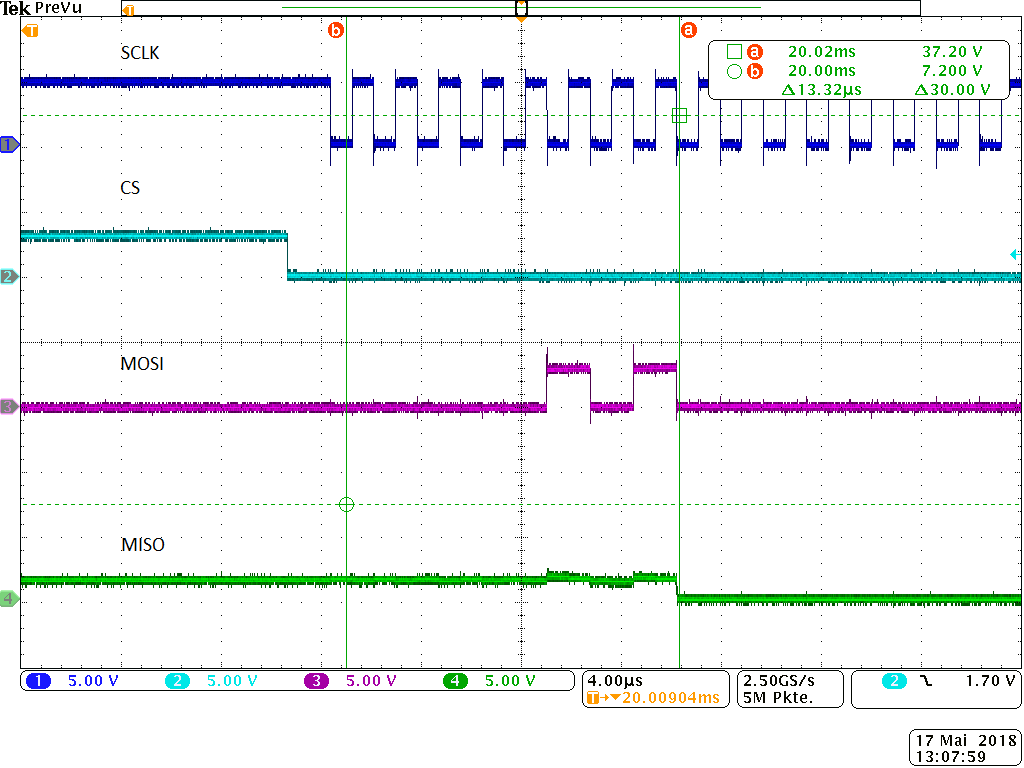

Hi, ich möchte mit meinem uC ein EEPROM benützen und habe Probleme, das Status Register zu lesen. Im Anhang findet ihr das Oszi-Bild. Laut Datenblatt des M95640 EEPROM sollte das ganze passen und nun die Status Register ausgegeben werden - leider tut sich da nichts. Grüße
kliz schrieb: > leider tut sich da nichts. Nicht ganz. Ich sehe dass die MISO Leitung von Tristate in den aktiven Zustand geht.
Anal Ysator schrieb: > Nicht ganz. Ich sehe dass die MISO Leitung von Tristate > in den aktiven Zustand geht. Ja, dann wird der Status eben ganz einfach 00000000 sein. Das ist der Auslieferungszustand. Siehe dazu Kapitel 7 vom Datenblatt.
Erich schrieb: > Bei dem grünen MISO passt was nicht am Hi Pegel Na dann sag uns doch was dir nicht passt. Heisser Tip: eine MISO Leitung kann 3 (in Worten: drei) verschiedene Zustände annehmen.
