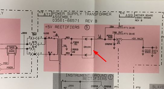

für die Reparatur eines primärgetakteten Schaltnetzteiles brauche ich
Ersatz für eine defekte Schottky Gleichrichterdiode VSK231 von VARO
(Zweiweggleichrichter im TO3 Gehäuse).
Diese sind z.Zt. nirgends erhältlich. Ich habe jetzt von IR den Typ
SD241 gekauft und möchte hier nachfragen, ob ich diesen als adäquaten
Ersatz nehmen kann.
Es handelt sich um die 5V Erzeugung für alle Logikbausteine, den maximal
zu liefernden Strom weiß ich nicht - aber da sind beide mit 2x30A
gleich. Sollte daher erstmal unwichtig sein.
Das Netzteil wird primärseitig mit 128 kHz getaktet.
Soweit ich das sehe müsste das passen, oder habe ich etwas übersehen?
Danke fürs Lesen und
viele Grüße
Engelbert
