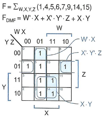

ich habe eine Verständnisfrage zu Karnaugh-Veith und Boolesche Algebra.
Also, eine Einsmenge ist gegeben und in ein KV-Diagramm einzutragen und
die Gleichung auszulesen(Siehe Bild).
Meine Frage wäre, ob bei KV anstatt YZ/WX -> WZ/YX als Eingänge machen
kann aus der theoretischen Sichtweise. Die Gleichung würde sich auf ZY +
ZW'+ XY'Z' ändern.
Ich weiß, dass ein gekipptes KV mit WX/YZ machen kann, aber wie oben bin
ich nicht sicher.
