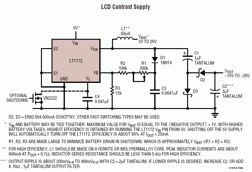

Ich habe eine Frage wie bekomme ich aus 5 o. 12V eine negative Spannung
von -18V.
Hätte jemand einen schaltplan oder Ähnliches.???

schau Dir mal den TL497A an. der erzeugt aus 12V bis zu -22V.
mfg Kay
Einfach eine Hilfsspannung von +18V erzeugen und auch nach Datenblatt
stabilisieren, und mit zwei Dioden und Elkos die Rechteckspannung
negativ doppelweggleichrichten. Ich mache sowas mit dem LT1172 als
LCD-Spannung. Im Datenblatt ist das irgendwo als Applikation zu finden.

von Christoph Kessler (db1uq) (Gast)
Aus dem Datenblatt
http://www.linear.com/pc/downloadDocument.do?navId=H0,C1,C1003,C1042,C1031,C1061,P1317,D1814
Einfacher gehts mit einem echten Trafo, mit einer einzigen Drossel ist
es schwerer, aus pos. eine neg. Spannung zu erzeugen. Die max.
Betriebsspannung wird bald überschritten.

Hallo, wo fuer ist die negative Spannung?
Wenn Kontrastspannung kannst du auch einen kleinen schaltregler selbst
zusammenstricken..
an sonsten reicht ein pobliger schaltregler, die koennen idr alle auch
eine negative spannung erzeugen.
Ich habe die mir das mal mit einem MOSFet Diode und Spule
zusammengebaut, und siehe da, es funktionierte Somit konnte ich den
Kontrast auch ueber den AVR regeln
