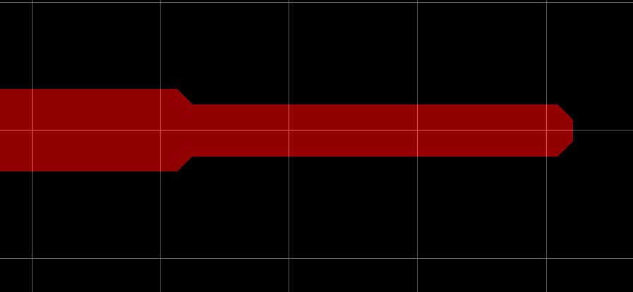

von Thorsten (Gast)
So in etwa?
Macht Eagle automatisch so
Th.
von Kornelius (Gast)
Ja genauso will ich es haben...aber wie geht das in OrCAD?!?!?! Weiß das
jemand???? Eagle benutze ich leider nicht auf meiner Arbeit... (Finde
das Programm auch besser aber wenns nich anders geht...)
