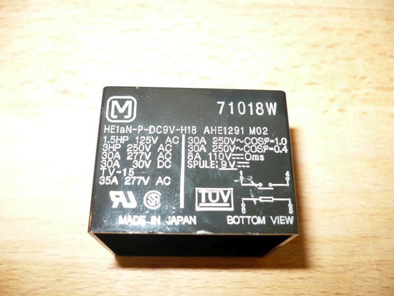

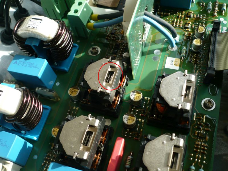

Falls es noch jemanden interessiert, ich hatte grad das gleiche Problem
SD-WR Brücke bei einem SMC 6000TL.
Bei mir war die Rückstellklammer eines Relais verbogen und dadurch
trennte das Relais im Ruhezustand nicht mehr sicher. Den Deckel vom
Relais kann man auch ohne Ausbauen der Platine aufschnappen, ich hab mir
dazu einen Haken aus nem kleinen Schlitzschraubendreher gebogen. Auf dem
Foto hab ich die Edelstahlfeder gekennzeichnet, die hab ich nachgebogen
und jetzt läuft er wieder :-)
Daniel
