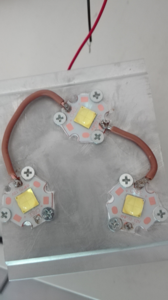

Ich will mir eine Lampe mit 3 Stück XHP70 bauen
Als konstant Stromquelle benutze ich den DPS 5005
Jede einzeln an 12V leuchtet.
Mit 36V und 2,4A  leuchten nur die erste und die letzte??
Hab ich was übersehen?
Brauche ich zwingend wärmeleitklebepads
wegen dem sinkpadkupferboden?
OP #5437891
Ich hab bemerkt ,das wenn ich plus anlege und minus auf den kühlkörper
,leuchtet die jeweilige.
Dann wird wohl die Cu Unterseite vielleicht doch gnd sein? Hab erstmal
silikonwärmeleitpad bestellt, ist das leitend?
