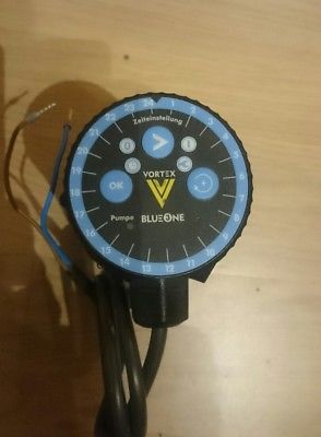

ich habe ein Problem mit meiner Vortex Zirkulationspumpe.
Stellt man dort die aktuelle Uhrzeit ein , geht sie schon wenige Stunden
später völlig falsch.
Das ist natürlich ein Problem , wenn man morgens um 7 kaltes Wasser hat
, weil die Pumpe meint es wäre 2 Uhr in der Nacht.

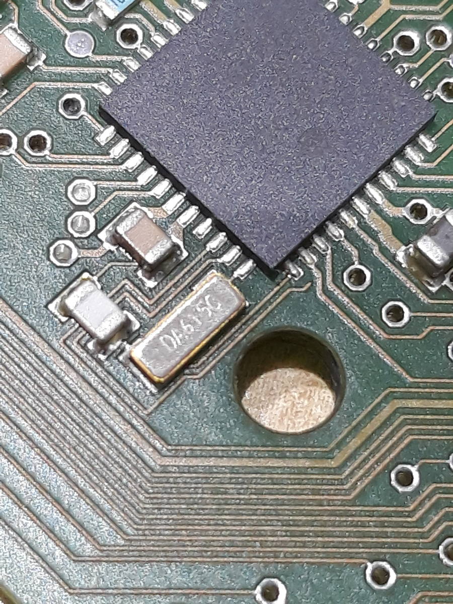

Nun habe ich die Steuerung mal zerlegt und mir das Innenleben angesehen.
Da der Mikrocontroller (PIC24FJ32) einen externen Quarz hat , habe ich
diesen in Verdacht.
Es steht DA615C oben auf dem SMD Gehäuse des Quarzes.
Wer kann mir sagen um welchen Quarz es sich handelt ?
Ich konnte keinen Quarz mit dieser Bezeichnung finden.
