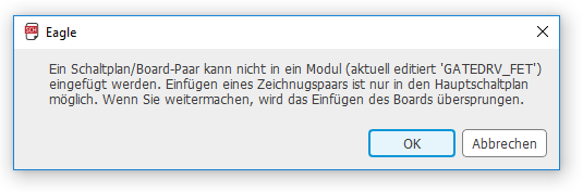

in meinem aktuellen Design brauche ich viele FETs mit identischer
Gate-Beschaltung (Treiber und Schutz) und habe für diese Gruppen einen
modularen Design Block angelegt. Auf diese Weise lassen sich bequem
Schaltplan und Layout erzeugen, ohne immer wieder das gleiche routen zu
müssen.
Das Problem ist nun, dass der Schaltplan mit den vielen gleichartigen
Gruppen sehr überladen aussieht. Ich möchte diese also in Module
unterordnen, um die Sturktur der einzelnen Gatetbeschaltungen in einem
hierarchischen Schaltplan zu haben und im Hauptplan lediglich
vereinfachte "Kästen" zu sehen.
Das Einfügen von modularen Design Blöcken in Module funtioniert jedoch
nicht (siehe Fehlermeldung im Anhang).
Was ist hier das korrekte Vorgehen?
OP #5445189
Ich habe die Design Blöcke jetzt in den Hauptschaltplan eingefügt. Von
dort kann ich sie problemlos in eine weitere Schaltplanseite
verschieben.
Wenn ich sie jedoch in ein Modul verschiebe, geht auch dabei das Layout
verloren und die Bauteile müssen komplett neu angeordnet/geroutet werden
