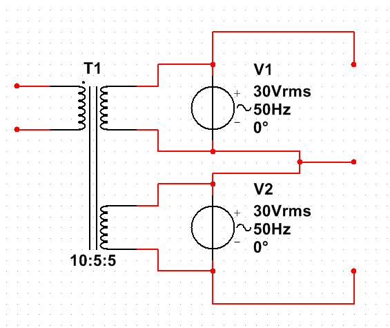

Hallo;
Auf dem Bild seht ihr eine Schaltung.
Ich möchte die sekundär Spulen so verbinden, dass nach dem Gleichrichten
die Ausgangsspannung beider gleichgerichteten Teile zum einen positiv
ist und eine gemeinsame Masse besitzt. Hab ich das richtig gemacht?
Entschuldigt bitte, dass es so ein knappes Schaltbild ist, ich hatte
wenig Zeit.
Liebe Grüße

@ Eric R. (ericr1887)
Wo sind die Gleichrichter?
Nö. Denn dann müßte man die Minusanschlüsse verbinden.
>wenig Zeit.
Faule Ausrede!

faule Ausrede... Danke, geht auch freundlicher, oder?
Ich hatte nicht mehr die Zeit vorhin Gleichrichter mit zu zeichnen...
Also nach den Gleichrichtern die Minuspunkte verbinden, ja?
Alles klar, danke :)
