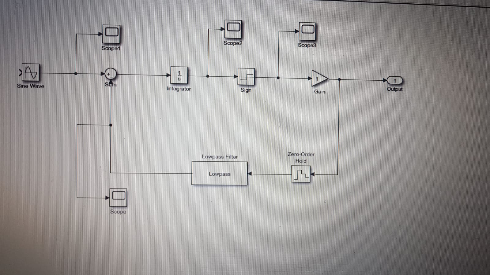

ich muss einen Vortrag über den Delta Sigma Wandler halten. Ich tue mich
aber schwer das Prinzip zu verstehen. Ich soll einen Delta Sigma Wandler
DAC vorstellen (Eigenschaften/ Vorteile etc. und mithilfe von Simulink
darstellen. 1 Ordnung reicht hierbei. Im Internet finde ich immer nur
eine Erklärung für einen AD Delta Sigma Wandler. Wobei mir dort das
Prinzip auch nicht ganz klar erscheint.

Im internet findet man aber tausend andere Erklärungen. Mein Partner hat
z.B einen Delta Sigma Wandler aus dem Internet gefunden, wo ganz andere
Komponenten vorhanden sind. Die Funktion versteht er selber nicht, hat
es allerdings in Simulink nachgebaut. (Bild im Anhang)
@Bild:
Im Bild habe ich jetzt ein Sinus Signal, einen Integrator, Komparator,
einen Zero Order Hold??, und einen Tiefpassfilter. Was ist jetzt ein
Zero Order Hold? Wofür einen Tiefpassfilter? Wo ist der
Dezimationsfilter und mein Flip Flop hin?
