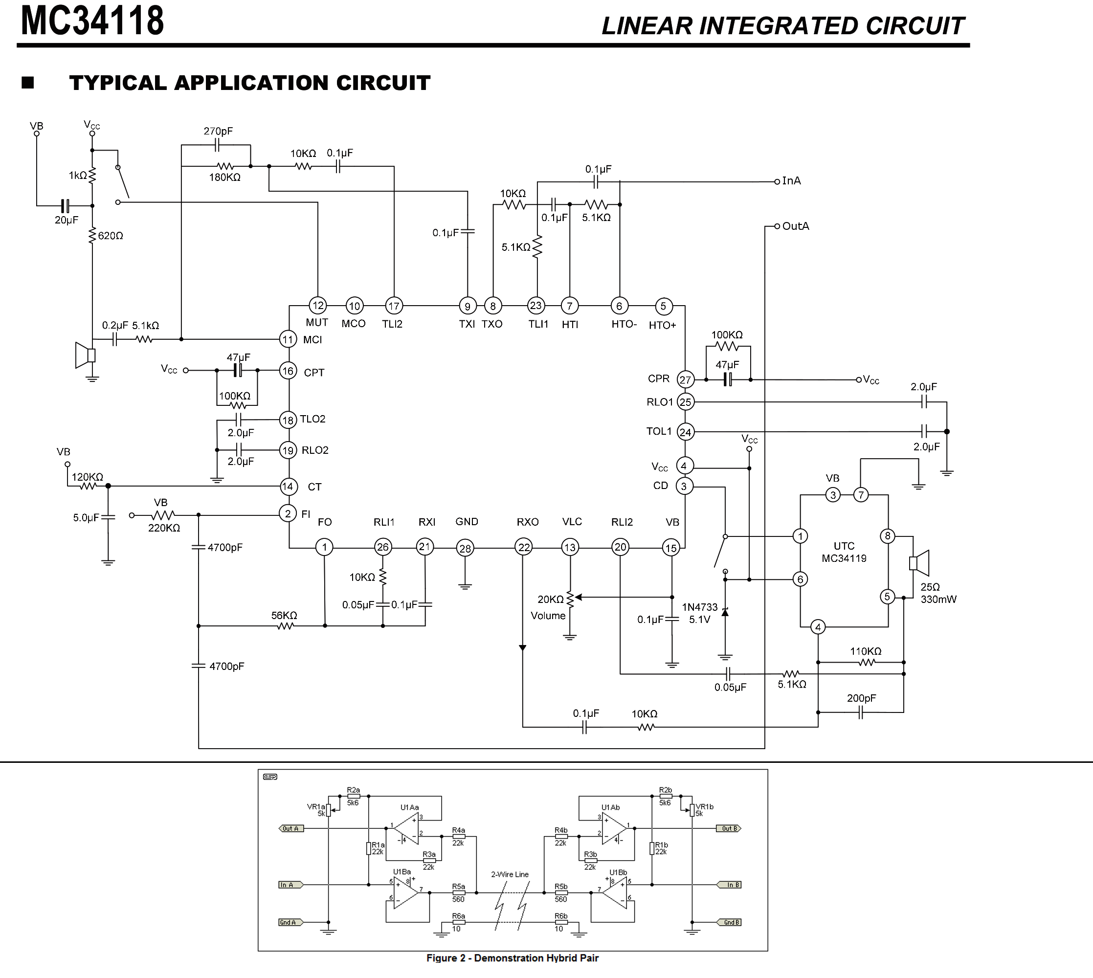

ich habe hier eine Intercom-Schaltung mit dem MC34118
(MC34118_Beispielschaltung.png), bei der der bisher eingesetzte Trafo in
der Höhe zu sehr aufträgt. Nun habe ich unter
http://sound.whsites.net/appnotes/an010.htm ("2-Wire / 4-Wire
Conversion") eine interessante Schaltung gefunden, die von der
Funktionsweise her genau das macht, was ich gerne hätte ;-) Von der
alten Schaltung ausgehend habe ich in MC34118_ohneTrafo.png mal
versucht, den Trafo durch die entsprechende Schaltung zu ersetzen.
Was meinen die Experten der Gegensprechanlagen, kann das so
funktionieren? Erstmal von der fehlenden galvanischen Trennung
abgesehen...
Ich freue mich auf hilfreiche Kritik.
Freundliche Grüße,
Stephan
Edit: Natürlich kommt an die andere Seite der Leitung nochmal eine
Intercomschaltung, sonst ist das Ganze ja witzlos :-)

Pin 5 u 6 arbeiten auf den Uebertrager als Differenzausgang oder
Bruecke. Der Uebertrager arbeitet als linearer Mischer fuer beide Enden.
Sehe die Nachbildung kritisch.
